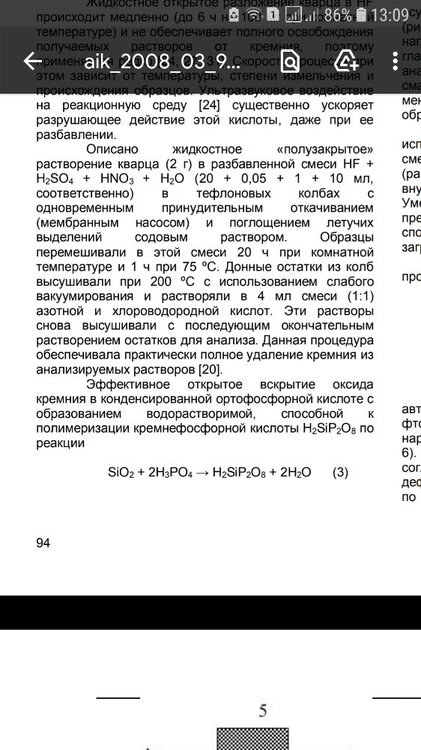

Поидее надо добавить серной,для реакции
Если в плавиковую добавляют и серную и азотную для растворения кварца
Изменено пользователем злой777

Вобщем есть в наличии ортофосфорная-надо както правильно растворить...только в статье пару строк об этом,неразжовано
Цитата
книге Айлер Р. Химия кремнезема. - Ч.1. - М.: Мир, 1982 на стр. 258 утверждается, что выдерживание кремнезема в течение недели с фосфорной кислотой при нагревании дает фосфат кремния
3 часа назад, злой777 сказал:
Думаю серную, разве что для обезвоживания имеет смысл, но в случае с фосфорной, это сомнительно. Проще греть и выпаривать фосфорную, в отличии от серной процесс вполне спокойный. И в химическом термостойком стакане, легко и быстро даже в микроволновке идёт. Единственно в технической фосфорной, как правило немного фторидов что ли есть, и при выпаривании немного дерет горло. Но для ваших целей фторид только в помощь
58 минут назад, pinkylee сказал:
зависит от режима, и, наверное от сорта стекла, у мну колбу пожрало как от фторидов когда я в ней полифосфорную сам варил из ортофосфорной и ангидрида, но там температура была хорошо за сотню.
У меня в аналогичном случае, хим стакан остался прозрачный
Но моей целью была пирофосфорная и температура соответственно ниже 300
