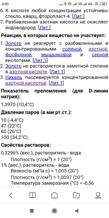

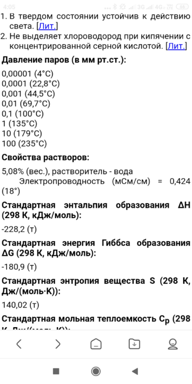

А вы давление паров смотрели? По сравнению с азотной кислотой. При 200 градусах сулема летуча как азотка безводная при комнатной. Ничего не боитесь?
