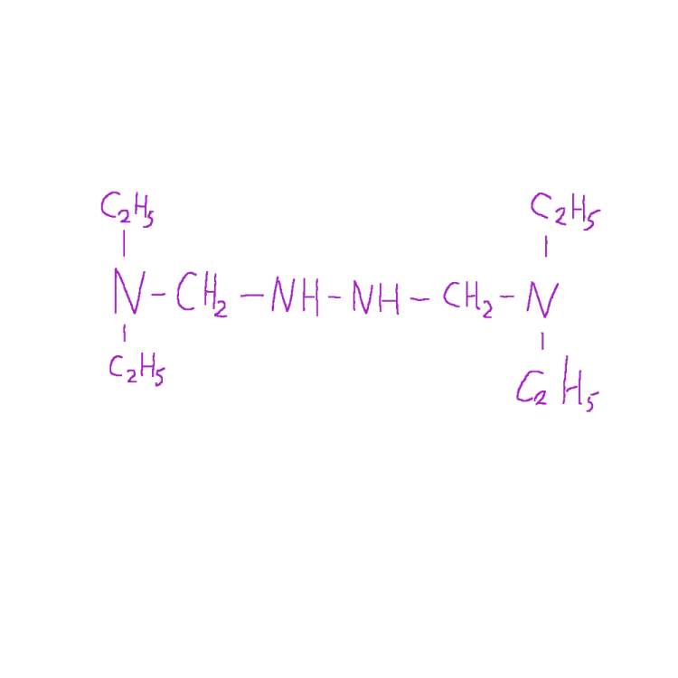

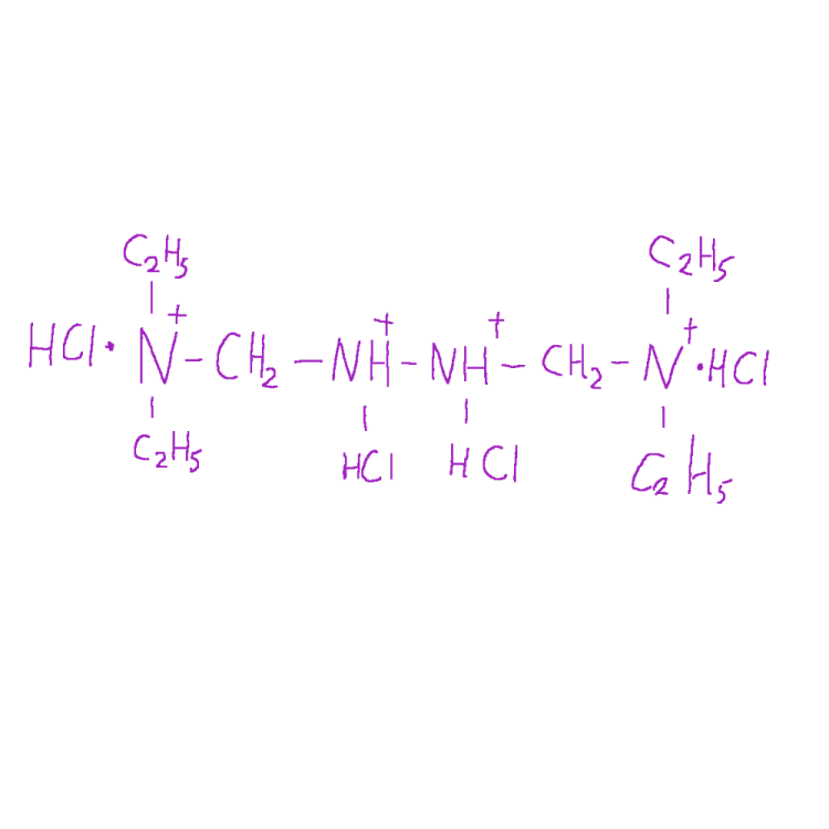

BritishPetroleum Опубликовано 24 Мая, 2022 в 20:47 Поделиться Опубликовано 24 Мая, 2022 в 20:47 Есть амин. Я правильно понимаю что в состоянии четвертичного аммониевого соединения он способен прицепить 4 молекулы HCl? Ссылка на комментарий
chemister2010 Опубликовано 25 Мая, 2022 в 17:08 Поделиться Опубликовано 25 Мая, 2022 в 17:08 Не, скорее 3. Гидразин после первого протона с большим трудом цепляет второй. Ссылка на комментарий
yatcheh Опубликовано 25 Мая, 2022 в 18:23 Поделиться Опубликовано 25 Мая, 2022 в 18:23 (изменено) 24.05.2022 в 23:47, BritishPetroleum сказал: Есть амин. Я правильно понимаю что в состоянии четвертичного аммониевого соединения он способен прицепить 4 молекулы HCl? Тут нет четвертичного аммония. Все - обычные, третичные (местами - вторичные). Сама исходная молекула просто развалится на диэтиламин и бисформальгидразин: Et2N-CH2-NH-NH-CH2-NEt2 => 2Et2NH + [CH2=N-N=CH2] который даст какой-то олигомер сетчатой структуры типа гексаметилентетрамина. Вот если бы кватернизировать ВСЕ атомы азота: [Et3N+-CH2-N+(Et2)-N+(Et)2-CH2-N+(Et)3](Cl-)4 Но, боюсь, такая молекула будет нестабильной. Изменено 25 Мая, 2022 в 18:34 пользователем yatcheh Ссылка на комментарий
Paul_S Опубликовано 25 Мая, 2022 в 18:39 Поделиться Опубликовано 25 Мая, 2022 в 18:39 (изменено) 25.05.2022 в 20:08, chemister2010 сказал: Не, скорее 3. Гидразин после первого протона с большим трудом цепляет второй. Да я бы не сказал. Гидразин образует два ряда вполне стабильных солей. И даже в самом обычном сульфате гидразина N2H4*H2SO4 протонированы оба азота, это не гидросульфат. Здесь его структура: https://www.sciencedirect.com/science/article/abs/pii/0277538795005277 Другое дело, что структура ТС, даже если удастся ее получить, будет в сильнокислой среде гидролизоваться до гидразина, диэтиламина и формалина, которые точно рекомбинируются во что-то другое, чем эта очередная фантазия Петролеума. Изменено 25 Мая, 2022 в 18:52 пользователем Paul_S 1 Ссылка на комментарий
BritishPetroleum Опубликовано 25 Мая, 2022 в 19:00 Автор Поделиться Опубликовано 25 Мая, 2022 в 19:00 (изменено) 25.05.2022 в 22:39, Paul_S сказал: Другое дело, что структура ТС, даже если удастся ее получить, будет в сильнокислой среде гидролизоваться до гидразина, диэтиламина и формалина, которые точно рекомбинируются во что-то другое, чем эта очередная фантазия Петролеума. Это даже хорошо. 25.05.2022 в 22:23, yatcheh сказал: [Et3N+-CH2-N+(Et2)-N+(Et)2-CH2-N+(Et)3](Cl-)4 Но, боюсь, такая молекула будет нестабильной. Чтото черезчур с этиловыми группами перебор. Изменено 25 Мая, 2022 в 19:04 пользователем BritishPetroleum Ссылка на комментарий
yatcheh Опубликовано 25 Мая, 2022 в 19:15 Поделиться Опубликовано 25 Мая, 2022 в 19:15 25.05.2022 в 22:00, BritishPetroleum сказал: Чтото черезчур с этиловыми группами перебор. Вам же нужны были четвертичные аммонии? Их есть у меня Ссылка на комментарий
BritishPetroleum Опубликовано 25 Мая, 2022 в 19:33 Автор Поделиться Опубликовано 25 Мая, 2022 в 19:33 25.05.2022 в 23:15, yatcheh сказал: Вам же нужны были четвертичные аммонии? Их есть у меня мне нужен могучий транспортер хлороводорода в виде четвертичного основания чтобы реакция была нейтральная от него) Ссылка на комментарий
BritishPetroleum Опубликовано 25 Мая, 2022 в 19:43 Автор Поделиться Опубликовано 25 Мая, 2022 в 19:43 25.05.2022 в 22:39, Paul_S сказал: Другое дело, что структура ТС, даже если удастся ее получить, У меня даже идей особо нет по егополучению. Как бы вы его получать стали? Ссылка на комментарий
yatcheh Опубликовано 26 Мая, 2022 в 05:59 Поделиться Опубликовано 26 Мая, 2022 в 05:59 25.05.2022 в 22:33, BritishPetroleum сказал: мне нужен могучий транспортер хлороводорода в виде четвертичного основания чтобы реакция была нейтральная от него) Четвертичное азотистое основание по определению не может быть "транспортёром" хлороводорода. Никаким. Ссылка на комментарий
BritishPetroleum Опубликовано 26 Мая, 2022 в 15:06 Автор Поделиться Опубликовано 26 Мая, 2022 в 15:06 26.05.2022 в 08:59, yatcheh сказал: Четвертичное азотистое основание по определению не может быть "транспортёром" хлороводорода. Никаким. Ладно, хлорид иона. Ссылка на комментарий
