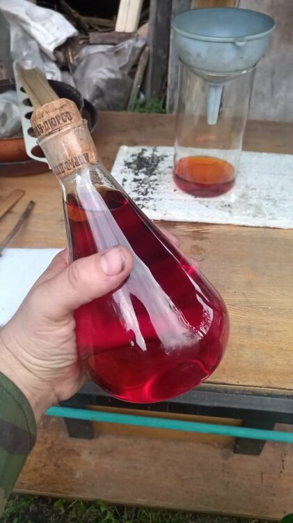

Romikadze Опубликовано 4 Сентября, 2023 в 08:37 Поделиться Опубликовано 4 Сентября, 2023 в 08:37 Добрый день, уважаемые знатоки. Попробовал выгнать серебро из старых фотографий, сжёг, просеял на пробу 200 милилитров золы, разбавил водой 200 и бухнул 100 азотки 57%, поварил примерно час на песке, лисий хвост почти весь убежал, остудил процедил несколько раз и вроде всё хорошо но пугает ЦВЕТ раствора, тест на медь даёт осадок и потом зеленеет. Что не так с итоговым раствором, кислотность проверить нечем увы. Ссылка на комментарий
Вадим Вергун Опубликовано 4 Сентября, 2023 в 10:30 Поделиться Опубликовано 4 Сентября, 2023 в 10:30 04.09.2023 в 11:37, Romikadze сказал: Добрый день, уважаемые знатоки. Попробовал выгнать серебро из старых фотографий, сжёг, просеял на пробу 200 милилитров золы, разбавил водой 200 и бухнул 100 азотки 57%, поварил примерно час на песке, лисий хвост почти весь убежал, остудил процедил несколько раз и вроде всё хорошо но пугает ЦВЕТ раствора, тест на медь даёт осадок и потом зеленеет. Что не так с итоговым раствором, кислотность проверить нечем увы. Все нормально. Это органика в растворе. Зацементируйте серебро на медь, после отфильтровать и опять растворить в азотке - будет чистый раствор. Ссылка на комментарий
