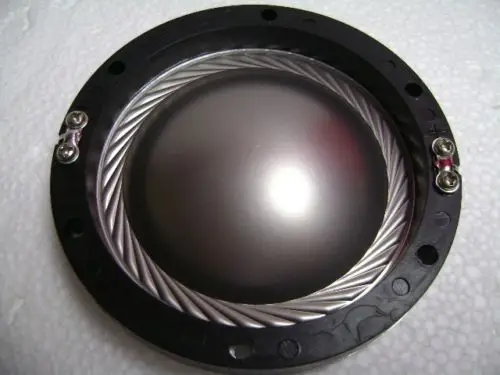

В 20.05.2023 в 11:56, Romix сказал:
Можно пожалуйста фото детали? Что именно в динамиках из Титана. Я гуглил что вы написали, ноль результатов.
Есть т.н. компрессионные динамики, задача которых - создать в помещении или на открытом пространстве достаточный уровень ВЧ. Почти всегда они используются с рупором. Эффективность компрессионных динамиков сравнима с пистолетом, стреляющим винтовочными патронами.
Высокочастотная составляющая от звучания динамика с бумажной мембраной быстро затухает, поэтому применяют обычно несколько динамиков, каждый из которых играет свой диапазон, а в сумме создается общий образ.
см. как устроен компрессионный динамик.
А вот как выглядят сменные диафрагмы. С обратной стороны приклеена звуковая катушка.
Звучание как правило дерьмовое -  много сибилянтов и откровенно металлический призвук, но тем не менее, популярность титановые диафрагмы снискали повсеместную. В СССР из титана никогда не делали, только алюминий и поликарбонат.
