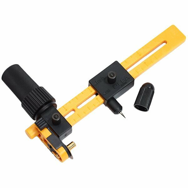

Я в таких случаях покупаю силиконовую подложку для выпечки или форму (зависит от требуемой толщины прокладки) и вырезаю под размер циркуль-ножом со свежим лезвием.600x600.jpeg.d5a5a15e5edcd735bd2776c255d1a7bf.jpeg
