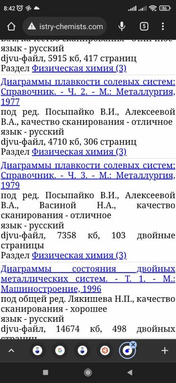

Полагать можно но правильнее поискать фазовые диаграммы. В Гугле или он лайн справочниках
Если нет оффлайн справочников
Скачайте вот эти книжки
http://chemistry-chemists.com/chemister/chemie.htm
