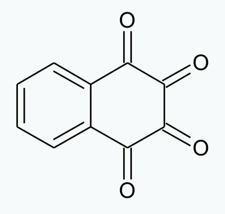

Интересует феномен устойчивости и химические свойства полионов, например оксолин (на рисунке), где последовательно соединены аж 4 оксогруппы. По идее оксогруппы очень сильно оттягивают на себя электронную плотность и непосредственное наличие последовательно соединённых более 2 оксогрупп должно приводить к неустойчивости соединения (стремлении к перегруппировке) и сильной электрофильности (например лёгкое присоединение OH группы)?
  • Решение
Оксолин существует в виде дигидрата, который является дважды геминальным диолом, и при кипячении его водного раствора он теряет СО, давая нингидрин. Все как вы хотели.
https://link.springer.com/article/10.1007/BF02524583

В 16.12.2022 в 02:37, Paul_S сказал:
Да, а если попробовать сделать из него именно тетракетон, эта штука еще и окислителем будет)
