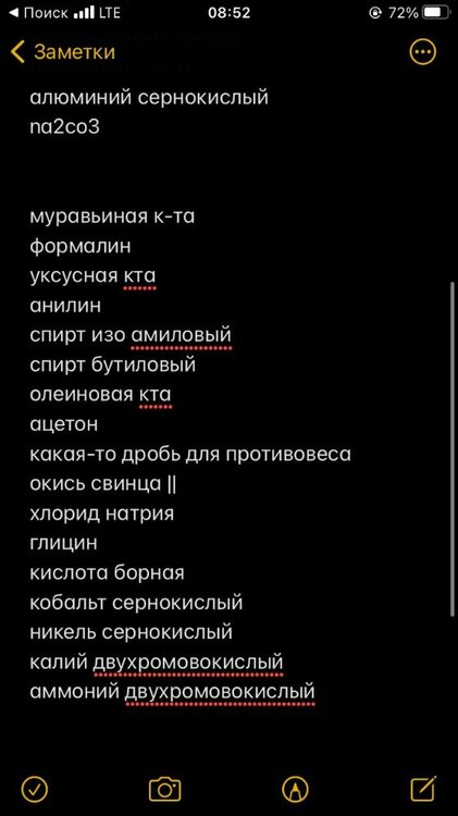

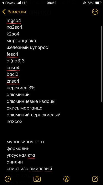

У подруги скоро конкурс по химии в школе. Я уже прошел 11 класс, но я в душе не знаю, что ей посоветовать. Я знаю немало реакций, но что-то потрясное без файр шоу и взрывов я не знаю. У них что-то странно, нету классических кислот по типу H2SO4 или HCl в лабах, но при том, есть такие редкие реагенты как дихромат аммония или анилин. Еще странное условие - реакция только одна и в одну стадию. Т.е синтезировать ту же кислоту и пользоваться ей нельзя ?

Можно наточить алюминия, смешать с марганцовкой и поджечь. Если насыпать кучкой, то просто пыхнет, а если набить в трубочку из бумаги и заделать концы, то может и бахнуть. Имейте ввиду, что из вашего перечня сильно токсичными являются соединения бария, свинца и хрома. Избегайте попадания их в ЖКТ. Также токсичны, но в меньшей степени, соединения марганца, меди, никеля, железа, кобальта, цинка, бора. Марганцовка при контакте с кожей вызывает ожоги. Из органики наиболее токсичен анилин. Не дышите его парами и избегайте попадания на кожные покровы. Муравьиная, уксусная кислоты и формалин оказывают раздражающее действие на слизистые оболочки и кожные покровы. Спирты и ацетон являются легковоспламеняющимися жидкостями, не работайте с ними вблизи от источников пламени.

Еще кажется соли кобальта в ацетоне ярко-синие. То есть, растворить сульфат кобальта в воде, отдельно - в ацетоне. Сравнить цвет, сказать чтото умное про сольватацию и координацию.
Из уксуса и бутанола отогнать бутилацетат, ВНЕЗАПНО обнаружить что он пахнет дюшесом. Правда я не знаю что из приведенного годится в качестве водоотнимателя для этой реакции. Но если есть много оборудования, должна быть кетеновая лампа, делаете из уксуса кетен и сразу поглощаете его спиртом?

Обычно такие трюки с марганцовкой с магнием делают. Чтоб бахало. С алюминием вроде не бахает

Нитрат алюминия есть? Серьезно?
