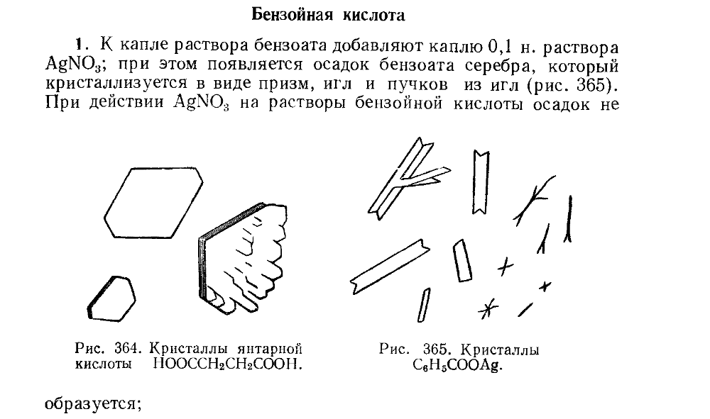

Аль де Баран Опубликовано 27 Января, 2023 в 23:34 Поделиться Опубликовано 27 Января, 2023 в 23:34 В 26.01.2023 в 23:38, Synthesys сказал: Спасибо с бензоатом посложнее Может имел кто опыт подождём ещё ответов А в чём заключается сложность? Делайте из нитрата серебра и бензоата натрия по образу и подобию ацетата серебра на видео. В вики кто-то тиснул обменную реакцию нитрата серебра с бензойной кислотой, и её расклонировали на куче сайтов, но я в это категорически не верю. Позорят азотную кислоту! Вот фрагмент стр. 277 из какой-то здравомыслящей книги по органическому анализу, я с ней полностью согласен. Кстати, если кто-то по этой картинке узнает, что это за книга, то напишите название и кто автор. 1 Ссылка на комментарий
Synthesys Опубликовано 28 Января, 2023 в 18:24 Автор Поделиться Опубликовано 28 Января, 2023 в 18:24 Коренман И.М. Микрокристаллоскопия Ссылка на комментарий
