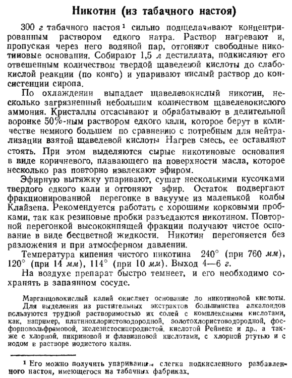

Аль де Баран Опубликовано 18 Мая, 2023 в 12:20 Поделиться Опубликовано 18 Мая, 2023 в 12:20 В 17.05.2023 в 01:45, РАДАР сказал: Доброго времени! Помнится мне, попадалось где-то на просторах интернета видео с подробным описанием выделения никотина из растительного сырья (табак, махорка). Суть технологии заключалась в следующем: 1. Высушенные листья погружаются в кислый или щелочной водяной раствор. 2. Никотин отгоняется с водяным паром на водяной бане. 3. Получившийся раствор никотина в воде смешивается с диэтиловым эфиром. 4. Смесь разделяется в делительной воронке. Эфирная фракция с растворенным никотином переливается в отдельную емкость (химстакан). 5. Получившийся раствор выпаривается при комнатной температуре до полного испарения эфира. Дополнительно использовался кулер для ускорения процесса. Собственно, вопрос в эффективности, работоспособности такого метода, а так же нюансах, о которых мне может быть неизвестно, кол-вах растворителя и сырья и тд. Если у кого-то имеется технология или какой-либо более-менее подробный материал, то прошу поделиться! Вот подробная методика из руководства Гаттермана-Виланда. Думаю, её можно упростить. К примеру, не делать фракционированную перегонку, ведь лошади пофигу, чем её будут убивать - чистым никотином или его смесью с родственными соединениями. Спойлер 1 Ссылка на комментарий
РАДАР Опубликовано 18 Мая, 2023 в 18:31 Автор Поделиться Опубликовано 18 Мая, 2023 в 18:31 (изменено) В 18.05.2023 в 15:20, Аль де Баран сказал: ведь лошади пофигу, чем её будут убивать Я рассматривал в перспективе возможность использовать полученный никотин для приготовления жидкости к электронным сигаретам, как один из вариантов применения, так что речь о никотине приемлемой чистоты. За методику благодарю! В 18.05.2023 в 13:16, Ariamira сказал: Вот подробный метод для экстракции никотина из табачных листьев в условиях частной лаборатории: Благодарю за информацию! Это наиболее приближенный метод к тому, что я видел. Единственное вот, о чем думаю: не улетит ли никотин вместе со спиртом при упаривании в пункте 4 ? Изменено 18 Мая, 2023 в 18:37 пользователем РАДАР Ссылка на комментарий
