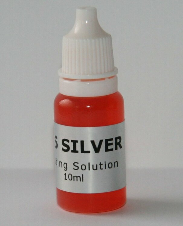

Дихроматом в азотке капнуть, если серебро капля покраснеет...
Продают каплями специально для проверки серебра в таких тюбиках
