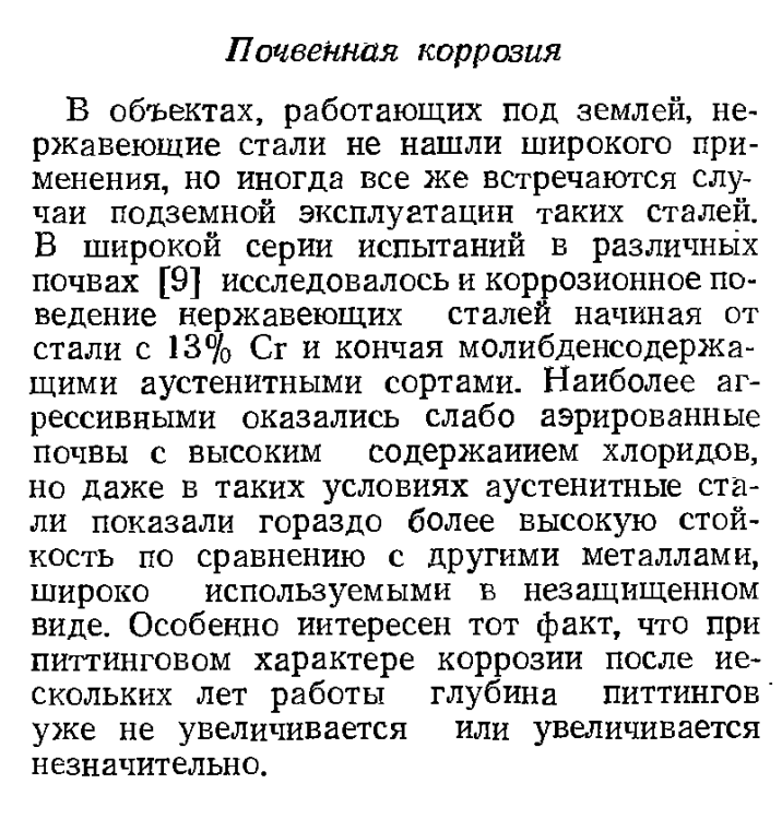

Решение pauk Опубликовано 10 Апреля, 2024 в 07:00 Решение Поделиться Опубликовано 10 Апреля, 2024 в 07:00 (изменено) Нержавеющие стали в объектах, работающих под землёй, применяются редко, отчего в книгах по коррозии мало фактуры по теме. Мне удалось найти всего пару источников, заслуживающих внимания. 1) Коррозия. Справочник (Под ред. Л. Л. Шрайера, сокр. пер. с англ., 1981). Текстового материала по теме в этом справочнике совсем с гулькин нос, так что я весь его скопировал. Возможно, удастся что-то выжать из библиографической ссылки [9]. 2) Коррозия и борьба с ней (Г. Г. Улиг, Р. У. Реви, пер. с англ., 1989). Представляет интерес глава 9. Я скопировал содержание этой главы. В разделах 9.1, 9.2 довольно подробно дано описание факторов почвенной коррозии и их воздействия на некоторые материалы, в т. ч. на хромоникелевую сталь. Изменено 10 Апреля, 2024 в 07:11 пользователем pauk 1 Ссылка на комментарий
