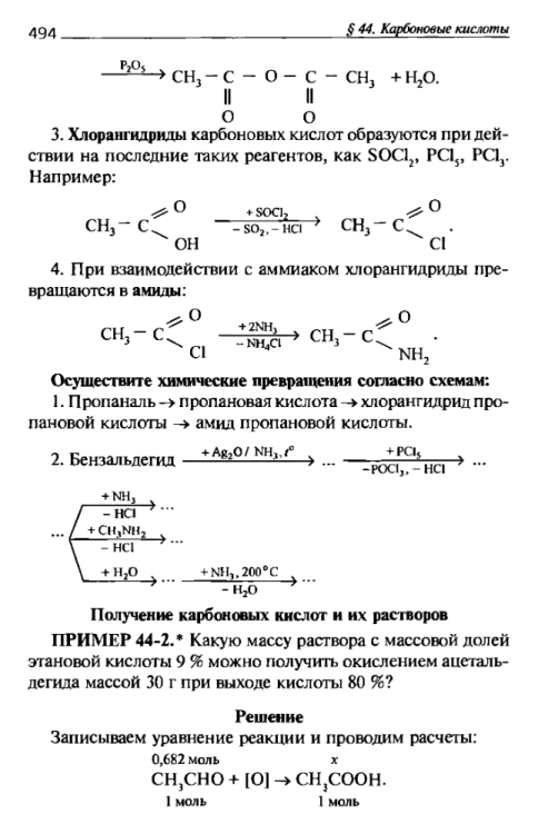

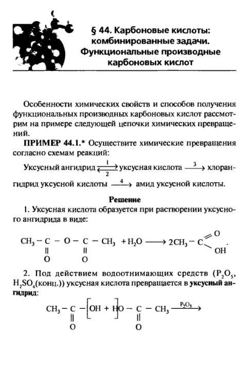

Paul_S Опубликовано 10 Мая, 2024 в 20:23 Поделиться Опубликовано 10 Мая, 2024 в 20:23 В 10.05.2024 в 22:49, pauk сказал: Да до фига таких школьных пособий! Вот чуть ли не первое попавшееся: Показать контент Ну, неправда это. Такой клюквы даже в википедии нет. Обугливается уксусная кислота с P2O5, я это пытался делать когда-то. И с серной к-той тоже, думаю, ничего не будет. Если бы ацетангидрид так запросто получался, не было бы смысла его запрещать Ссылка на комментарий
pauk Опубликовано 10 Мая, 2024 в 20:32 Поделиться Опубликовано 10 Мая, 2024 в 20:32 (изменено) В 11.05.2024 в 01:04, Shizuma Eiku сказал: А я вообще задания не видел Реакция этерификации с образованием сложного эфира может рассматриваться как частный случай межмолекулярной дегидратации. Но дело в том, что в данном задании эти реакции разделяются, там дальше над стрелкой есть название "этерификация". В 11.05.2024 в 01:23, Paul_S сказал: Ну, неправда это. Такой клюквы даже в википедии нет. Обугливается уксусная кислота с P2O5, я это пытался делать когда-то. И с серной к-той тоже, думаю, ничего не будет. Если бы ацетангидрид так запросто получался, не было бы смысла его запрещать Да я не оспариваю фактуры, ибо сам об этом знаю. Просто предложил кривой школьный метод, с которым сам сталкивался неоднократно. Изменено 10 Мая, 2024 в 21:19 пользователем pauk Ссылка на комментарий
Shizuma Eiku Опубликовано 10 Мая, 2024 в 20:40 Поделиться Опубликовано 10 Мая, 2024 в 20:40 В 10.05.2024 в 23:32, pauk сказал: Но дело в том, что в данном задании эти реакции разделяются Они не разделяются, там перенос строк просто: В 10.05.2024 в 17:17, GeorgSwyat сказал: Поскольку вещество А это уксусная кислота, то цепочка одна: из уксусной кислоты нейтрализацией получают соль, из соли снова уксусную кислоту (А), из нее видимо что ангидрид (Б), из него снова ацетат, из ацетата снова уксусную кислоту (А), которую этерифицируют любым спиртом, а эфир затем гидролизируют в кислой среде снова до кислоты (А), ну а завершающая стадия - добавление натрия к ней Типичное школьное задание. Впрочем, разделяйся даже цепочки - там все равно из ацетата натрия уксусную кислоту получить надо, что вверху, что внизу. Ссылка на комментарий
pauk Опубликовано 10 Мая, 2024 в 21:09 Поделиться Опубликовано 10 Мая, 2024 в 21:09 В 11.05.2024 в 01:40, Shizuma Eiku сказал: Они не разделяются, там перенос строк просто Вы меня не поняли, я вовсе не разветвление цепочки (которого там нет) имел ввиду, а то, что в задании надписи над стрелками разделяют реакции на два самостоятельных вида, хотя в общем случае они относятся к одному типу (межмолекулярная дегидратация). Ссылка на комментарий
