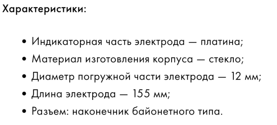

Кирюшенька Опубликовано 15 Июля, 2024 в 16:32 Поделиться Опубликовано 15 Июля, 2024 в 16:32 (изменено) У меня есть электрод платиновый эпв-1 с площадью поверхности ~59 см2 и есть блок питания от компьютера с линиями 5в 18а и 3,3в 22а. Если я правильно понимаю то при использовании любой этой из этих линий для подключения платинового анода плотность тока составит около 0,3 а/см2.Предполагается электролиз хлорида натрия. В литературе пишут что анодная плотность тока должна быть около 0,01-0,1 а/см2. Получается что максимально допустимая анодная плотность тока превышена в 3 раза, нет ли ошибок в моих расчетах? Платиновые электроды довольно инертны, насколько сильно он пострадает от такого превышения? Снизится ли выход по току от этого, если да, то насколько? Если на первые два вопроса не обнадеживающие ответы, то как снизить плотность тока не покупая новые электроды, если это вообще возможно? Изменено 15 Июля, 2024 в 16:34 пользователем Кирюшенька Ссылка на комментарий

podlyinarod Опубликовано 15 Июля, 2024 в 20:17 Поделиться Опубликовано 15 Июля, 2024 в 20:17 (изменено) В 15.07.2024 в 19:32, Кирюшенька сказал: электрод платиновый эпв-1 с площадью поверхности ~59 см2 Чего? Это стеклянный палец с чуть выступающей платиновой проволочкой. Какие 59 см2??? 🧐 Изменено 15 Июля, 2024 в 20:18 пользователем podlyinarod Ссылка на комментарий
