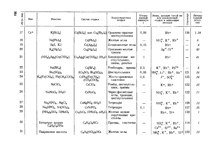

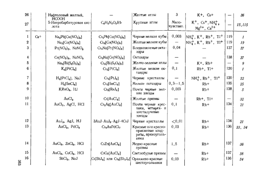

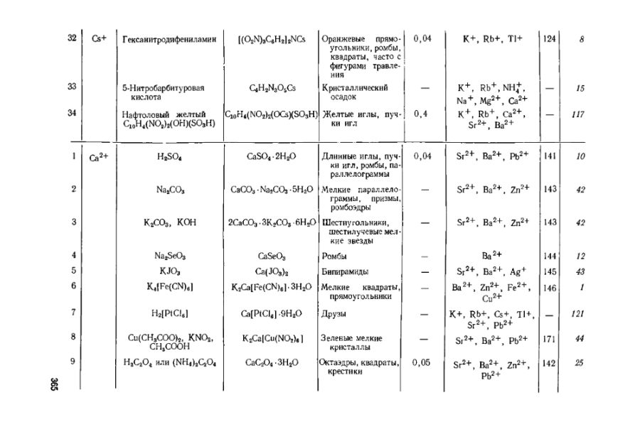

Работа над перекодированием файла в DJVU идёт ни шатко, ни валко, поэтому для особо страждущих приведу фрагмент сводной таблицы, касающийся реакций на цезий. Как видите, только горячо пропагандируемый мною метод с использованием солей РЗЭ свободен от влияния мешающих ионов, тогда как для остальных методов всегда найдётся какая-нибудь зараза, мешающая процессу определения.
Спойлер
