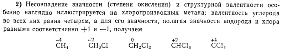

В 07.10.2024 в 09:51, pauk сказал:
С чего это вдруг? Всю жизнь было С+2H+1Cl-13. Жили не тужили и вот на тебе...
В 07.10.2024 в 21:36, Shizuma Eiku сказал:
Без понятия у кого так было, но двухвалентный углерод еще хуже чем C-4H+1Cl+13 и C+4H-1Cl-13.
Вы меня удивляете. Так было у Некрасова (который не поэт), Глинки (который не композитор) и Михайленко (который не футболист). К примеру, вот цитата из бессмертного учебника Некрасова:
Как раз ваш случай. Вы смешиваете понятия степени окисления и структурной валентности. Сколько ни гоняй заряды по молекуле хлороформа, углерод в ней всегда будет четырёхвалентным.
В своём учебнике Некрасов также приводит пример, когда любому атому в молекуле произвольно приписывается заряд, а остальные значения подстраиваются под него. Но этот пример он привёл не в качестве рекомендации, а только как иллюстрацию условности понятия "степень окисления", не более того.
Далее. При всяком удобном случае вы подвергаете обструкции понятие "степень окисления" из-за её формальности, забывая, что любые законы и правила всегда формальны, так как действуют в рамках допущений, которые озвучиваются при их формулировании. Если не можете смириться с этой прискорбной сущностью понятия "степень окисления", то и не используйте его в своих новеллах. Сформулируйте свою модель распределения зарядов и застолбите за ней какой-нибудь термин, можете даже самоувековечиться, назвав его "шизоиндекс заряда атома", к примеру. Но коли уж используете понятие "степень окисления" в своих рассуждениях, то чтобы не вносить смятение в неокрепшие умы новообращённых, старайтесь придерживаться принципов, которые были заложены в формулировку её авторами, и не искажайте их. Это я буду повторять неустанно, можете меня расстрелять. Кстати, вот
Относительно ваших мыслей о распределении зарядов между атомами в зависимости от типа связей. Поймите простую вещь - на показатель степени окисления никак не влияет, полярная связь или неполярная, ионная или ковалентная. Главное - чтобы она была! А дальше уже смотрим шкалу электроотрицательности элементов.

Какой же он все-таки древний, Некрасов... Значность... Это еще от Лавуазье, что ли, идет, когда про электроны никто не слышал?
