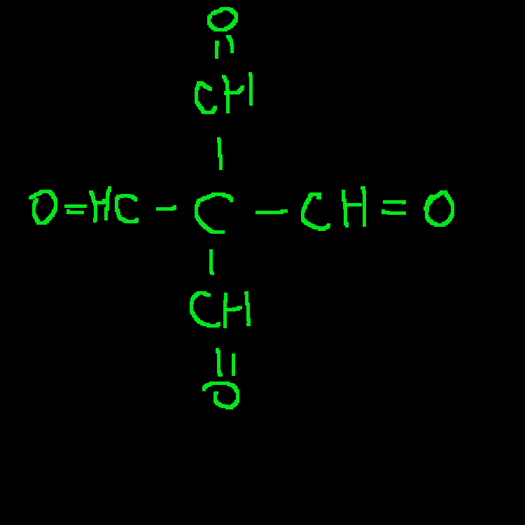

Можно ли окислить пентаэритрит в альдегид?
В 10.02.2025 в 10:22, BritishPetroleum сказал:
Такое вообще может существовать?
Развалится. Посредством декарбонилирования.
Метантрикарбальдегид вроде бы известен.
  • Спасибо! 1
В 10.02.2025 в 21:07, yatcheh сказал:
А вот этот вот метантрикарбальдегид непосредственно из пентаэритрита получится окислением ДМСО?
ДМСО окисляет этанол в ацетальдегид   C2H5OH + DMSO -> (-H2O) Ch3CHO + DMS
C(CH2OH)4 + 4DMSO -> (-4H2O) CH(CHO)3 + CO + 4DMS  ?

В виде гидрата (гем-диола, как было справедливо указано выше). В виде гидрата даже гексангексон (С6О6) существует.
При обезвоживании скорее всего - просто декарбонилируется (СО отщепит).
Кстати, когда юные химики пытаются нитровать пентаэритрит, он часто окисляется и получается белая липкая дрянь с острым запахом. Может, это оно и есть.
В 13.09.2025 в 14:24, Paul_S сказал:
ну там кислая среда, явно какой-то межмолекулярный ацеталь получается полимерный. По идее Сверном можно окислить до тетраальдегида, только его ж не выделишь потом, оно гидрофильное будет и всякие тримеризации и прочее на раз-два будет идти
В 13.09.2025 в 18:38, ash111 сказал:
