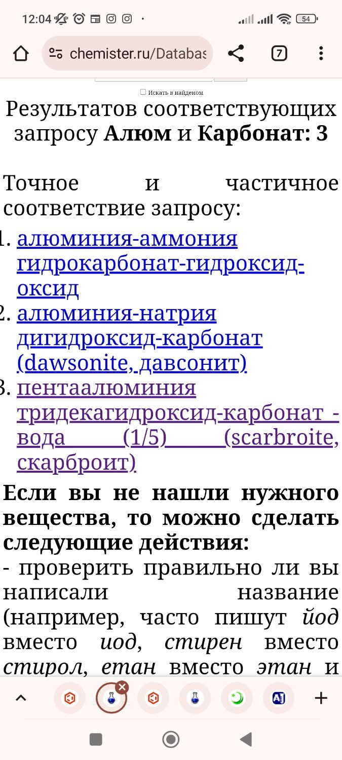

В 13.04.2025 в 10:05, Andrej77 сказал:
В интернете пишут что такое вещество не существует.
Al2(CO3)2 не существует
Но
https://chemister.ru/Databases/Chemdatabase/list-substances.php?substance=%C0%EB%FE%EC&findIn=on&substance2=%CA%E0%F0%E1%EE%ED%E0%F2
