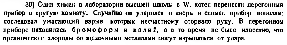

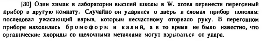

Кстати, кто знает механизм реакции ЧХУ и натрий калиевого сплава. Просто, появился у меня натрий и калий
Избу не спали между делом!
Я сделаю 0,5 грамма сплава и положу на фильтровальную бумагу.Потом смочу тхм и ударю молотком
Изменено пользователем Нитровальщик
В 16.06.2025 в 12:43, Нитровальщик сказал:
Лучше получить порошок сплава диспергированием расплава металла в керосине,отфильтровать, и вальнуть в холодный ЧХУ😁
