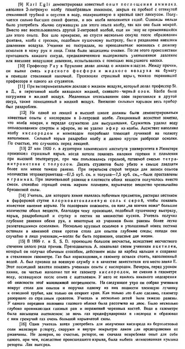

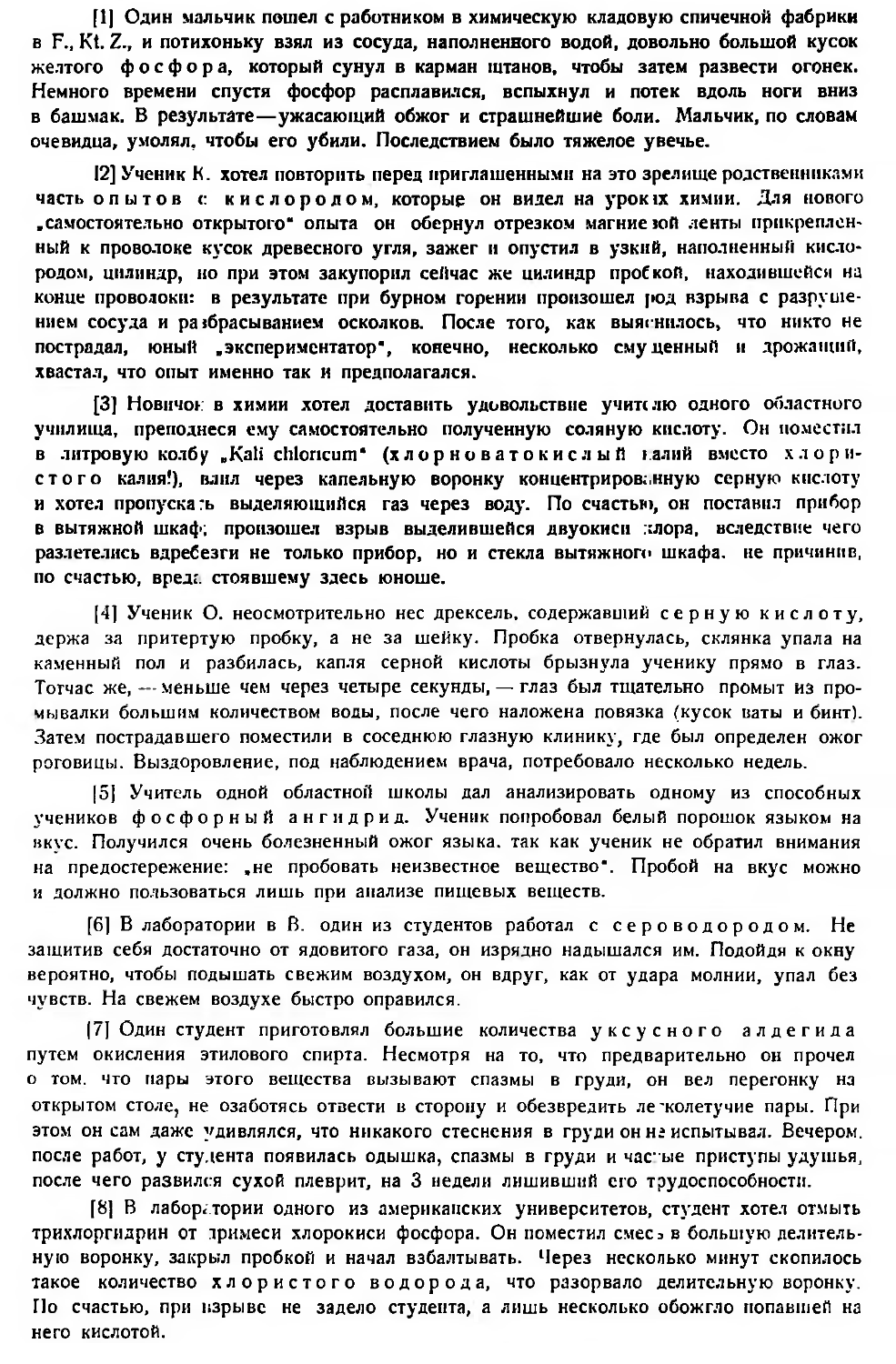

Думаю, что эту тему лучше было бы открыть в разделе ТБ. Ибо для тех, кого коснулась химия своей карающей десницей, нет большой разницы каким образом отдать богу душу - травануться, сгореть или подорваться.
Однако начинать вникать в тему всегда лучше с простых вещей, а не с разных там морфолинов и аманитинов. А посему мне пришла мысль начать публикацию здесь серии постов с описанием несчастных случаев и прочих нелепых происшествий, содранных из книги немецких авторов за 1926 год. Для опытных химиков этот материал может показаться анекдотичным, но начинающим юным химикам и конченым каловарам он наверняка пригодится, особенно если читать его перед сном.
№№ 1 - 8
Спойлер
(Продолжение следует)
  • Like 3
  • Спасибо! 1

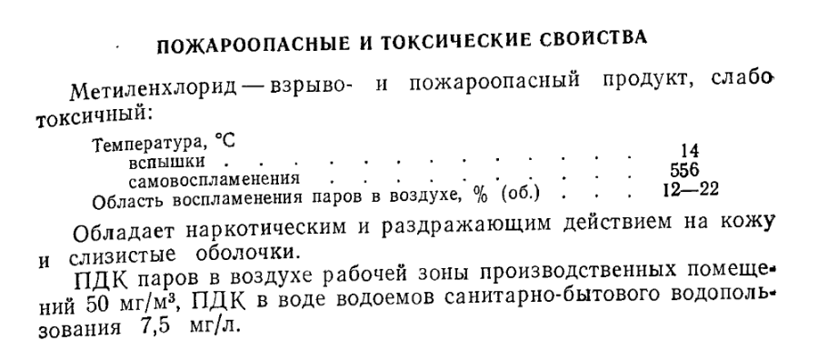

В 17.06.2025 в 23:43, chemister2010 сказал:
Иногда натыкаешься на случаи когда очень известное вещество оказывается опасным. Вот кто из химиков знает, что дихлорметан в парах взрывается? И это при том, что он почти не горит. Или что он сильный некротизирующий яд?
В 18.06.2025 в 05:02, ash111 сказал:
откуда инфа? не на самом деле это вполне логично. В парах намного больше концентрация именно кислорода из расчета на молекулу дихлорметана.
Но факт действительно забавный)
Из справочника "Промышленные хлорорганические продукты" (под ред. Ошина, 1978, стр. 21)
  • Спасибо! 1
В 18.06.2025 в 03:02, ash111 сказал:
Из справочника по пожарной опасности веществ. У него правда узкий диапазон взрываемости, но это не значит, что его нет.
  • Согласен! 1
