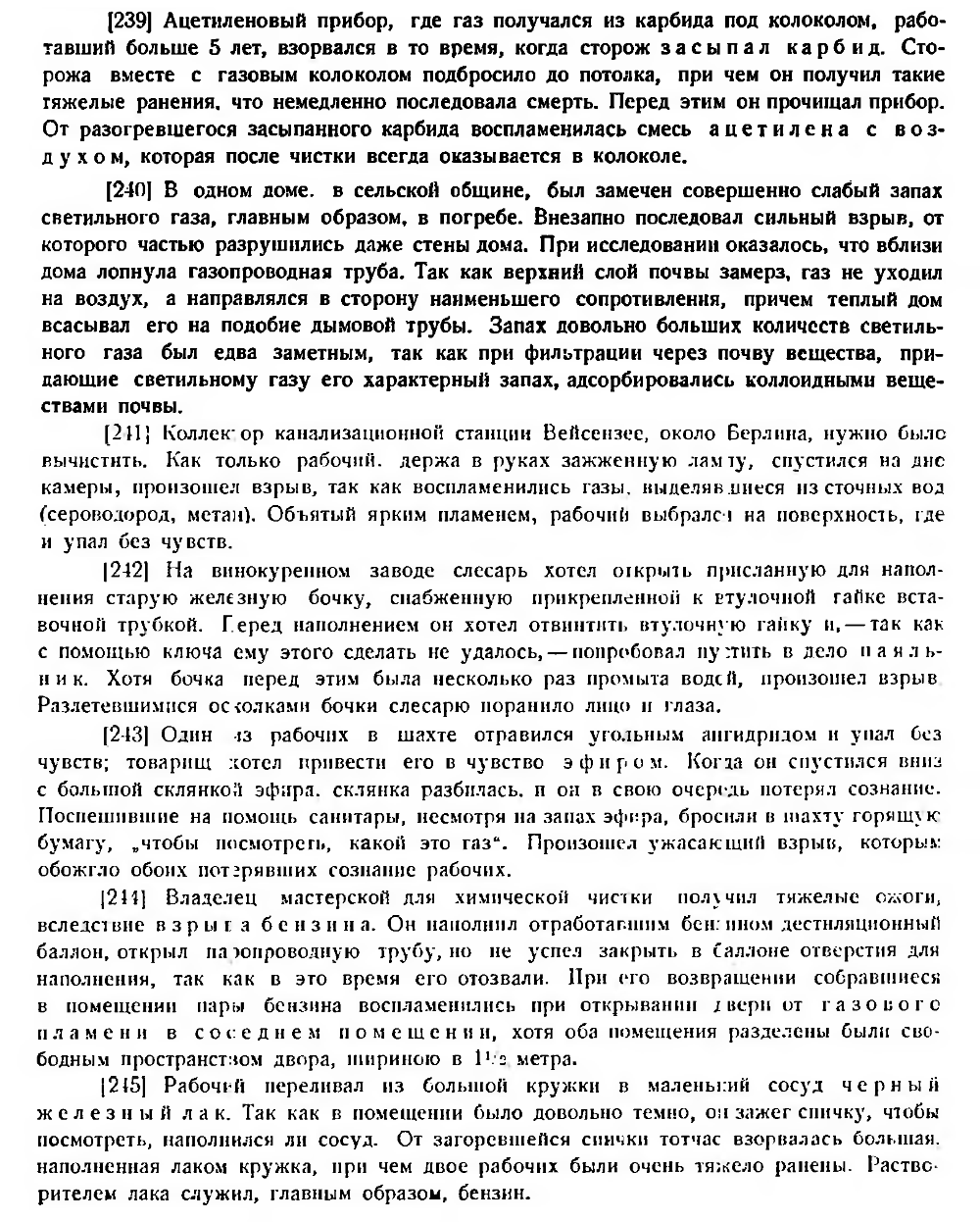

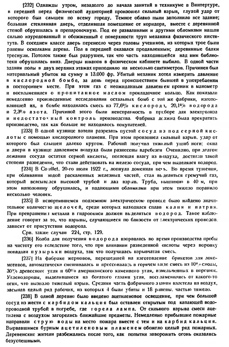

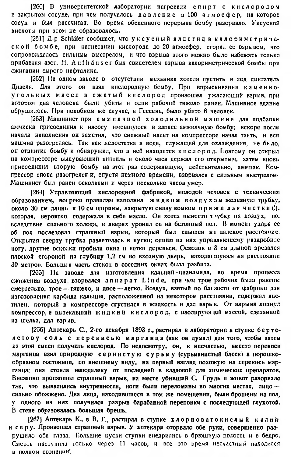

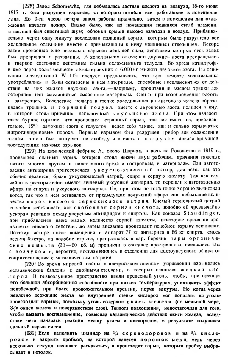

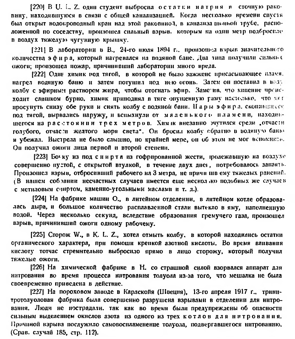

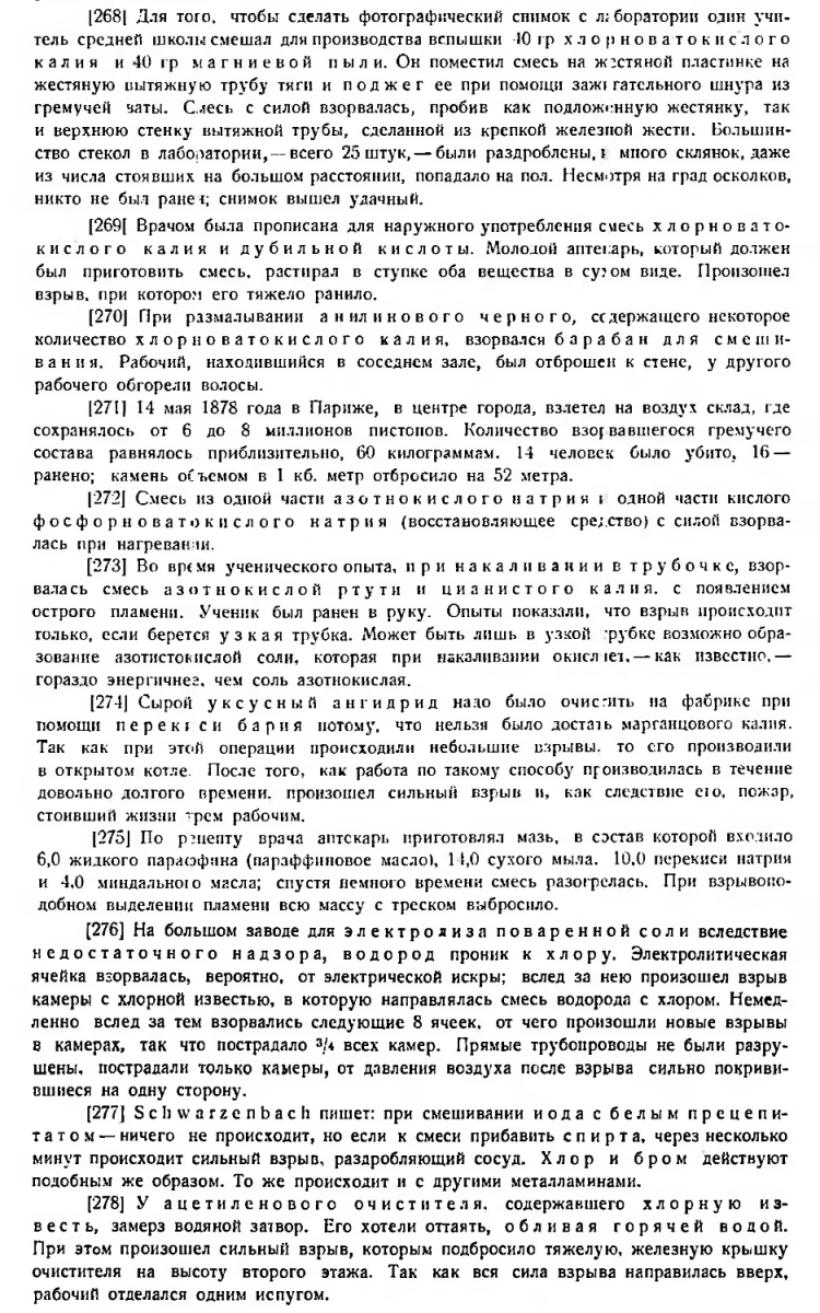

После чтения этих ужастиков из книги "Несчастные случаи при химических работах" (К. Эгли и Э. Рюст; пер. с нем., 1926) можно вплотную приступать к изучению опасных свойств веществ и мер предосторожности при работе с ними.
В интернете распространён файл в формате PDF размером 15 Мб и его легко можно найти. Качество файла довольно посредственное, но другого нет. Предлагаю эксклюзивный файл в формате DJVU размером 3,5 Мб, который я сделал из этого файла. Прикрепить файлы к посту не получается из-за ограничения в размере вложения. Поэтому даю ссылку на скачивание:
https://dropmefiles.com/7uhBC
Ссылка действительна 14 дней, после чего будет удалена с файлообменника. Время пошло!

В 25.06.2025 в 00:04, chemister2010 сказал:
Интересно, какой химизм взрыва в 277 случае?
Заранее предупреждаю, что эта версия взята с потолка, поэтому прошу не швырять в меня колбами Бунзена и воронками Бюхнера.
С учётом того, что сильно бахает, напрашивается реакция HgNH2Cl + 3I2 --> HgICl + NI3 + 2HI. Непонятно при чём здесь спирт. Возможно, толчок взрывному распаду NI3 даёт тепловая энергия, выделяющаяся при сольватации HI спиртом или же при реакции C2H5OH + HI --> C2H5I + H2O
