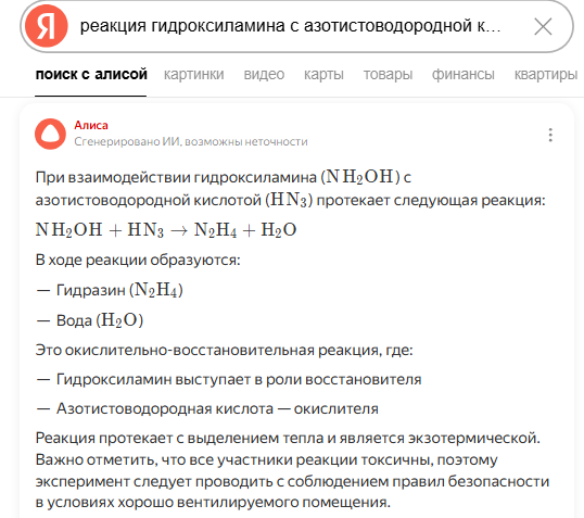

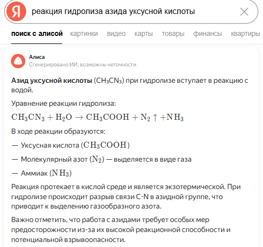

Призвал на помощь ИИ, и вот что он мне нагенерировал:
Спойлер
Спойлер
Что-то я шибко сомневаюсь, что при гидролизе азида уксусной кислоты может получиться гидразин.
Вторая реакция больше похожа на правду, но только Алиса, дурочка, писала бы уж тогда ацетат аммония.
Короче - хз (хочется знать).

Алиса неправильно нарисовала формулу ацетилазида. Кислород забыла.
