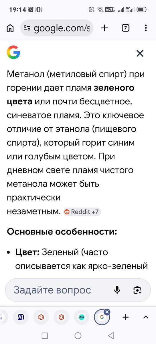

Ну во-первых спросил я у искусственного интеллекта Гугла вроде бы подтверждает что метанол горит зелёным цветом

Хрень полная. Что тот что другой может гореть что желтым что голубым пламенем в зависимости от конструкции горелки или геометрии сосуда где он горит это определяется только стехиометрией газовой смеси в зоне горения, если пламя восстановительное оно желтое из-за высвечивания сажи, если восстановительная - голубое из-за излучения молекулярных спектров. Единственное что метальное пламя будет менее ярким из-за меньше теплоты горения но не имея эталонов это на глаз не определить.
Единственный более-мене адекватный способ определить спирт не имея хроматографа это проделать его каталитическое окисление на меди и дальше нюхать формальдегид, но это не годится для водных растворов и смесей.

Это старая легенда. Ноги у нее растут из реакции с борной кислотой, так как борнометиловый эфир дает более яркую зеленую окраску пламени, чем борноэтиловый. Но в реальности там вмешивается много факторов, поэтому это тест не на спирт, а на борную кислоту.
