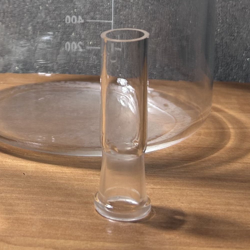

Края трубки, кстати 😄 Чтобы стачивать стекло под прямым углом можно зажать шуруповерт с наждачкой-липучкой в тиски, получается весьма аккуратно. На кусочке фотографии трубка с муфтой 14/23, отпиленная (глубокий надпил напильником) и сточенная под небольшим углом.
