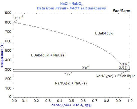

Есть вообще эвтектика NaCl+NaNO3, плавится при 300С, хз может из нее можно выделить натрий.
Binary-phase-diagram-for-a-lead-tin-alloy-b-NaCl-NaNO3-mixture.png.0ddbb6b80a0b940b94889494977bd69c.png

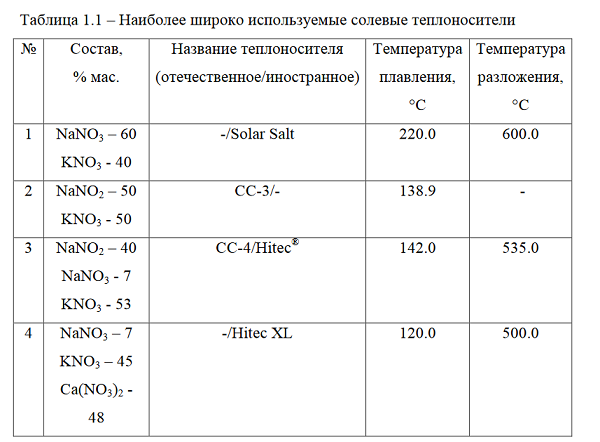

Есть еще нитратные эвтектики, можно попробовать их электролизить, не факт что ебнет кстати :
6 часов назад, the_Rion сказал:
Тоже не получите: нитрат в расплаве - окислитель и он даже не даст образоваться натрию в каком либо количестве. Разве что применив известный "метод с лампочкой", применяя расплав только NaNO3, по эстонски меееедленно и печально наработаете. Внутри лампочки.
3 часа назад, St2Ra3nn8ik сказал:
Да уж, ну так то нитраты уже Владимир с chemistry-chemists плавил, ничего там существенного не происходило, натрий не получался, но и не взрывалось ничего. Так что нитраты отпадают.
