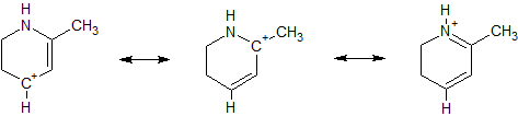

  19. Электронная пара с НЭП азота перескочила на вакантную орбиталь карбкатиона. Образовалась пи-связь и катион иминия.
