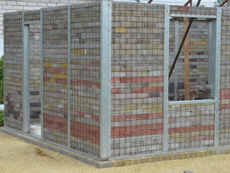

  7. Там не_совсем габион исходно - просто обсыпка камнями на гравитации вместо скрепления проволокой (ну в бревенчатой типа опалубке может быть). Куча камней и случайной формы тоже будет иметь высоту и при годных углах осыпи (натуральных) будет стоять без укрепления. А смысл военных каменных насыпей из периодов времени между вспышками высокотехнических цивилизаций - просто когда много живой силы и мало техники для перемещения тяжестей, то проще наличные камни наколоть на помельче чтобы куча рядовых могла натаскать и накидать обсыпку крупными камнями укрытия для штаба с офицерами. Потому стандарт веса промышленого строительного камня для рукопашной укладки - максимум 30кг. Чтобы один рядовой мог таскать без помошников. Натуральные камни на поверхности планеты часто сильно крупнее и тяжелее и их надол наколоть на поменьше чтобы притащить. И чтобы обсыпка будки-штаба размерами в мало метров была плотнее - надо забивать зазоры между крупными округлыми натуральными камнями более мелкими. Так быстрее чем обкалывать натуральные камни в форму под укладку с малыми зазорами. Как только рядовые стали хилые и дохлые и их стало мало на войнушках - сразу стали укрытия делать из перемещаемых техникой крупных формованых промышленых камней типа блоков ФБС вместо обсыпкой колотыми камнями *как раньше*. Сейчас укрытия от осколков вокруг автобусных остановок таки из быстро привезеных и наставленых краном блоков ФБС делают вместо обсыпки габионообразностями *как раньше*. Хотя блоки ФБС скорее намного дороже крупных колотых камней с карьера (особенно просто случайными размерами типа первичный бой камня без сортировки на более товарные фракции по размеру).
  8. Сначала надо найти годную штукутурку по коэффициенту теплового расщирения со всеми частями габиона (и проволоки и камней внутри). Иначе штукатурка может быстро отлететь от трещин. При смене сезонных температур зима-лето или даже ночь-день. И от колебания влажности бывают тоже подвижки. Безопаснее габионовую стенку завешивать отделочными плитами с возможностями подвижек без сильных трещин везде - на относительно гибких связках. Сейчас даже типа модные "вентилируемые фасады" это навешеные моноблоки плит разных веществ с огромными зазорами на гибких опорах чтобы все это держало колебания размеров без обрушения быстро.

  11. Только на уровне очень простых химических моделей типа ввода сахара и кислорода и вывода воды и углекислого газа. Все остальные более подробные моделировщики если и были бы возможны - сразу засекретят т.к. это и средства разработки биологического оружия. Т.к. знать как работает химия соседа это еще и возможность узнать как сделать чтобы она перестала работать. По слухам как раз большая проблема в разработке интерфейсов в разным ИИ это прикручивание многокаскадных фильтров от попыток разработки оружейных систем. Иначе простая тупая система обработки просто открытых публикаций может случайно давать и правильные ответы о работе реальности и ее могут результативно применить в разработке оружейных систем.
  12. Кроме электропроводности раствора можно еще подумать дальше в физику - к чему приведет прохождение электротока через раствор. Часто это приводит к электролизу раствора и тогда химический состав бочки с растворителем и чем-то растворенным может еще начать изменять себя после прохождения весьма малого количества кулонов через систему. И результаты электролиза растворов еще весьма зависят от и химических свойств каждого компонента и разности потенциалов на каждом куске системы. И чем больше разность тем меньше устойчивость веществ - а это может весьма ограничивать полезные снимаемые вольты с одной бочки и приводить к потребностям в жутко больших значениях тока чтобы снимать ощутимую (интересную хотя бы инвесторам) мощность. Или надо будет ставить батарею бочек последовательно и с каждой брать доли вольта. Или надо подбирать вещества с рециркуляцией химии внутрях герметичной бочки после электролизного распада на/у электродов ввода-вывода желаемого электронного только электротока. Т.к. внутрях бочки электроток скорее будет гораздо более чем только электронный.

  14. Через стены или крышу будки надо делать много труб выброса отработаных газов в атмосферу - 1. от печки 2. вытяжка кухни 3. вытяжка газоводогрея на душ 4. вытяжка газов из суботсека туалета. Через них и летит пар воды наружу. Мимо оградки.
  15. Все делают без совести просто на что есть спрос. Надо просто лично создавать и оплачивать китайцам спрос на нужное качество и все будет как оплачено. А покупать у барыг перепродаванов просто вредно - они чтобы продавать дешево с наваром заказывают у производителей еще дешевле и там и выходит плохо. Потому у производителей есть регулярный и оплаченый спрос на дешевые плохие товары.
  16. Скорость монтажа габиона ограничена только количеством рабочих (или равна делению общей трудоемкости на количество рабочих) - а вот химически твердеющий портландцемент надо и собирать в достаточно жидком виде и ждать время на набор прочности хоть какой-то часов 50. Ну и для удержания заливных бетонов надо еще опалубку - это тоже разные расходы или на покупку или аренду. Потому монтаж камней в сетке может быть и быстрее и дешевле (безотходный в хорошем случае если брать камни стандартных размеров). Камни опять же можно брать отходные от производства красивых камней или камни с отработаным ресурсом красивости - в стене закрытой они работают весом химии вместо красоты потому такой бетон выходит примерно по цене песка и доставки или только доставки если брать камни с разборки. И устойчивость тонкой бетонной стены или камней на цементе тоже плоховата - типа 100 мм толщины при высоте стенки землянки малоимущих около 2.5м. Потому для набора устойчивости надо армировать чем-нить. А армировка на растяжение лучше работает по краям - ее всеравно в 100мм бетона глубоко прятать мало возможности. Потому армировка железом (на железо-никелевой планете) по наружним габаритам стены вполне сообразна. Там можно железо минимального сечения для той же жесткости т.к. там максимальные деформации. Вот пример сборки бракованых бетонных стандартных заводских камней в тонкую вертикальную в жестяном профиле (ЛСТК) с кладочной сеткой снаружи только (изнутри просто обшивка стен ЦСП на шурупах и дюбелях, но можно для паранои наварить еще вторую сетку после набивки каркаса камнями). Длина секции где-то до 5 камней по 200мм длины вполне устойчива. Выходит оградка из 100мм камня внутрях - снаружи черед парозащиту навес еще 100..120 мм ваты и выходит общая толщина оградки с пониженой температуропроводностью снаружи внутрь около 250мм с отделкой стен до обоев внутрях (нашивка ЦСП плит 10мм на шурупах и дюбелях).
