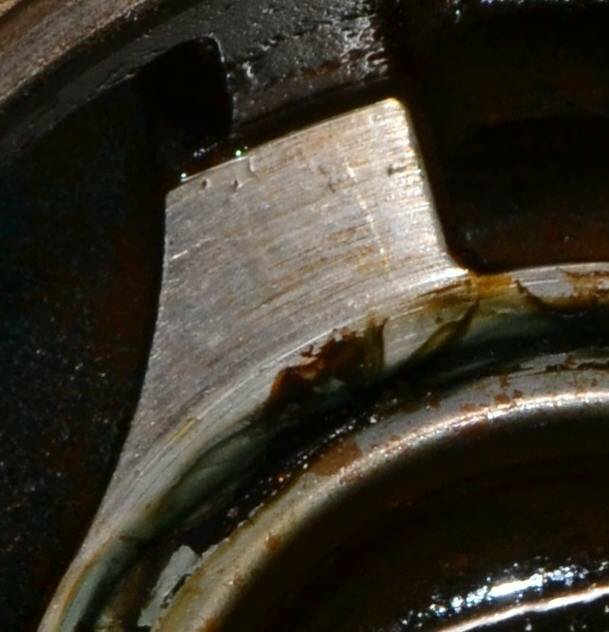

  8. В этой версии нету. Радиальный зазор намного сложнее настраивать - он определен диаметром расточки корпуса рабочей камеры на заводе и диаметром рабочего колеса. Особо поджать на стороне покупателя достаточно сложно - только если наращивать срезаный чугуний с крышки чем-нить. Может быть там другая работа вихрей и система менее критична. Ну не_до милиметров - но терпит чуть больше зазоры. Если есть силы подстроить радиальный зазор (хотя бы в области между входом и выходом - там всего порядка сантиметра длины - это полезно тоже сделать. Тут уже намекнули на возможные трудности с посадкой металов на высокоугольное железо (электро или химически восстановленых из растворов). Но надо и так пробовать тоже. С другой стороны когда полимеры чуть менее чем сильно просраны в текущей фазе развала можно пробовать и полимеры холодного отверждения (еще в хозбыте у населения уже бывают намазываемые полимеры ультрафиолетового отверждения - их тоже можно попробовать). В чугуне вроде лежат весьма крупные куски угля - потому особо полированый чугуний трудно сделать. При шлифовке крышки корпуса при доводке зазоров с нее идет серый порошок и никакого особо металического блеска в нанометры нету на потертой абразивом части. Потому собственно разные мало просраные полимеры могут иметь ощутимо лучшую интегральную адгезию к смеси железа с углем чем металы.

  16. У центробежных насосов весьма большие зазоры и там важно когда корпус рабочей камеры прогниет до дыр (+от кавитации при наличии). Тут вихревой и работает только при зазорах в микрометры и потом там ржа с чугуна за ночь растет на те микрометры и клинит рабочее колесо. Надо просто работать без выключений и после выключений сразу сливать воду и сушить чугуний насухо. В унылом колхозе если заклин относительно слабый и можно сорвать прокруткой вала без облома рабочего колеса можно снимать крышку вентилятора и пробовать дергать за вентилятор (слабый) или выводить вообще насадку на вал под кривой ручной стартер и перевешивать вентилятор на переходник-насадку-удлинитель вала. Но там в дешевых кроме заклина рабочего колеса ржой еще и сальник прилипает к валу и хилый асинхронный привод без возможности и такое сорвать - потому ручной стартер за хвост вала под вентилятор очень полезный апгрейд.
  17. Вихревой работает с терпимым напором только при полностью убраных зазорах между сторонами рабочего колеса и корпусом рабочей камеры. Потому там покрытие будет стерто от мелкого абразива в воде (и ржы с остальных частей насосика и водопровода). Можно пробовать покосплеить приличный завод - на расточном станке снять примерно милиметр чугуния с краев рабочей камеры (и крышки и заднего корпуса) и приклеить (приварить контактом ?) туда шлифованые до приличной плоскости листы нержава (ну или латуни и др). Это будет относительно правильное покрытие. Вместо приклеиваний можно попробовать покосплеить электрохимика и осадить туда вмеру толстый слой коррозионностойкого вещества и потом его также прошлифовать в плоскость. В совсем унылом варианте можно отжать крышку на доп прокладку и подвинуть рабочее колесо по валу и попробовать посадить (химически или электрохимически) на привалочные плоскости корпуса рабочей камеры те же коррозионностойкие вещества вмеру толстым слоем. Потом можно пробовать притирать шлифовкой рабочим колесом - они есть в продаже и относительно дешевые под ремонт. Это будет поучительно но скорее дороже покупки сразу правильного вихревого из чугуна с нержавом. Но скорее дешевле покупки вихревого с рабочей камерой из латуни. Они раз в 5..6 дороже чугуневых.
