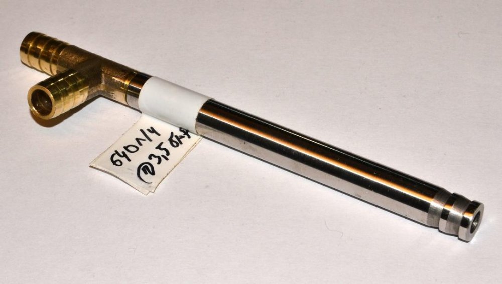

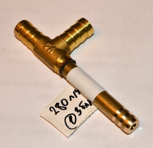

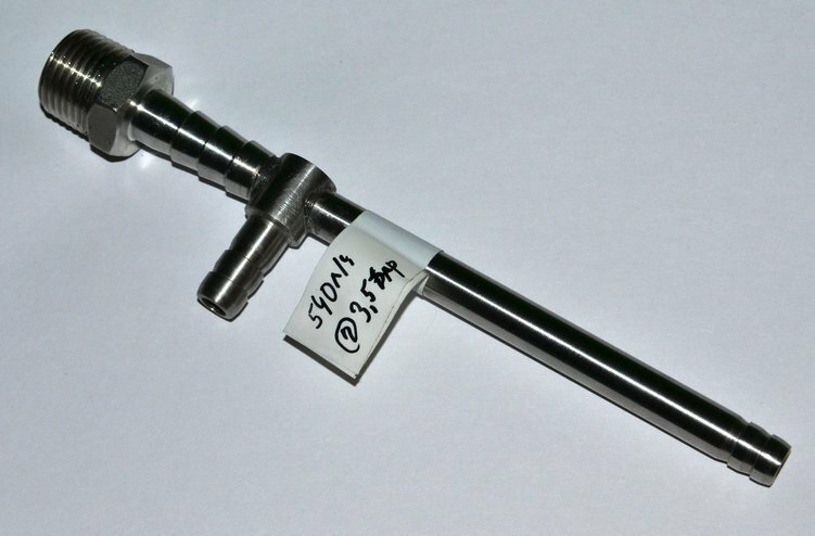

  5. Что по химии будет устойчивее: фторопласт или полиацеталь ? Или под разную химию надо и то и другое ? На расход рабочей воды около 500л/ч - около 2.8 мм. На расход около 250л/ч - около 2.0 мм. Таких больших диаметров под бытовые газовые плиты скорее нету - надо будет рассверливать. И появилась идея надо бы и разворачивать развертками чтобы форма дырки (и краев дырки) меньше влияла на форму струи.
  6. Еще полностью нерж вариант с резьбовым входом G 1/2 со сборкой на уплотненных эпоксидным клеем по металу резьбах. Просят сделать для откачки особо унылых веществ вариант из фторопласта - попробую как-нить. Скорее там будет из фторопласта только формирующее сечение форсунки и камера смешения. Вход также или штуцер под шланг (фторопласт) или резьба G 1/2 нерж на уплотненной клеем резьбе с мелким шагом. Еще для мелких химических дел на квартирах с малым давлением воды в водопроводе попросили сделать вариант с минимальным давлением рабочей воды около 2.4 бар при расходе (и производительности) около 250 л/ч. Пока только из латуни вариант.

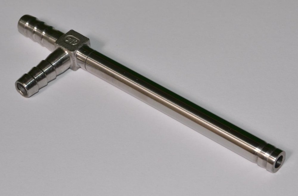

  10. Динамику достаточно случайных процессов и в форсунке и камере смешения скорее нету возможности (и большого смысла) посчитать и сейчас на моделировщиках динамики сред. В таких устройствах все скорее доводится по результатам практических испытаний какой-то последовательности вариантов. В старых исследованиях скорее были только обобщены часть опытов (и при достаточно малом количестве опытов и на установках достаточно крупных размеров). Выводы об отсутствии влияния формирователя струи из старых книг вышли плохо научными для мелких устройств - т.к. на установках во времена тех опытов просто так повезло когда годное разрушение струи происходило от малозаметных особенностей подачи рабочей воды и/или зависело от отношения физического размера сопла с параметрам воды типа плотности/натяжения/вязкости и др. В останках инетика местами есть сообщения о разработке товаров похожего габарита и расхода воды (при похожем давлении около 3 бар) с повышенным параметром производительности раза в 3. Тоже с использованием каких-то методов оптимизации. Может уже программных.
  11. Варианты с холодных територий ожидаются к середине декабря где-то уже дешевле $20 полностью из AISI304 (примерно аналог 12Х18Н10Т) нержи. Параметры там стандартные для струйных аппаратов - Pасхoд pабочей воды около 500л/ч. Производительность - примерно 10 л/мин в зависимости от давления рабочей воды. Минимальное требуемое давление входной рабочей воды - 3.4 бар (атм). Минимальное давление как положено равно давлению насыщеных паров рабочей воды при давлении рабочей воды от минимально необходимого и выше. Только камера смешения и форсунка из нержи при латунном тройнике на входе - уже на авито примерно $16. Для физического давления на фильтр особо большой разницы между 0.9 и 0.99 от полного атмосферного давления уже нету. Разница между 0.5 и 0.9(+) атм будет давить только примерно в 2 раза больше. Потому для фильтрации давлением вполне достаточно примерно 0.1 атм. Вот если еще и выпаривать - там уже лучше до закипания жижи или растворителя при его температуре. Если мало давления рабочей воды на входе для заданной формирующе-смесительной конфигурации - и производительность падает и минимально достижимое давление. Потому в параметрах желательно указывать точки характеристик типа зависимости минимального давления и производительности от давления рабочей воды на входе. И камеру смешения/торможения/сжатия желательно делать заметно длинее 10 калибров для более приличных параметров на малых давлениях рабочей воды.
  12. По времени там ситуация в мелких системах порядка размеров стеклянных лабораторных примерно такая - время пролета рабочей жидкости через основную рабочую часть камеры смешения примерно в 10 калибров около 2 милисекунд. Основная заборная часть струи трехмерной формы из раздробленых капель должна быть сформирована в свободном пространстве длиной 2..3 калибра камеры смешения после пролета конца материальной форсунки примерно за сотни микросекунд. И только за счет предварительно заложеных в струю кусков энергии.

  16. Еще варианты с рабочей структурой сверленой в латуни и алюминии. Также планируется нержавейка в будущем.

  21. В исходных идеях предполагается в лесных условиях сделать футеровку активных областей карбидом титана. Скорее обычной промышленой сталь3. Но по температурным коэффициентам термического расширения карбида титана и обычной промышленой стали есть подозрения это быстро обсыпется при циклировании от зимних -20 до рабочих +400ц минимум (и при +800 сталь уже надо еще и алитировать для уменьшения кислородной коррозии со стороны атмосферы). Как-то маловат выход. Или предполагается если очень быстро дуть в цикле водяным паром с отбором 0.22% в активной зоне и выводе кислоты в раствор в другой части - можно на этих 0.22% таки собрать что-то приличное за терпимое время ? Может там вся идея в катализаторе SiO2 - через цепочку промежуточных реакций выход будет существенно больше ?
