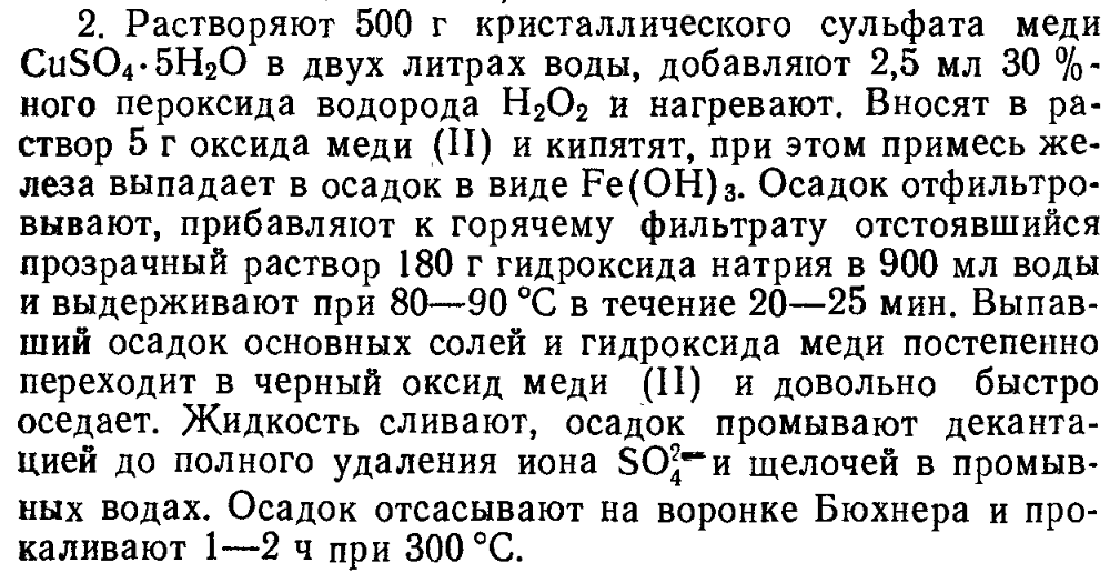

  15. Думается, что возможно в не слишком кислых растворах. Например, вот методика приготовления чистого оксида меди(II) из медного купороса, в которую включено описание его предварительной очистки от примеси соединений железа. Только здесь речь идёт о сульфатном растворе, а не о хлоридном, и для осаждения Fe(OH)3 из раствора вместо гидроксида меди используется оксид, но это непринципиальная разница.

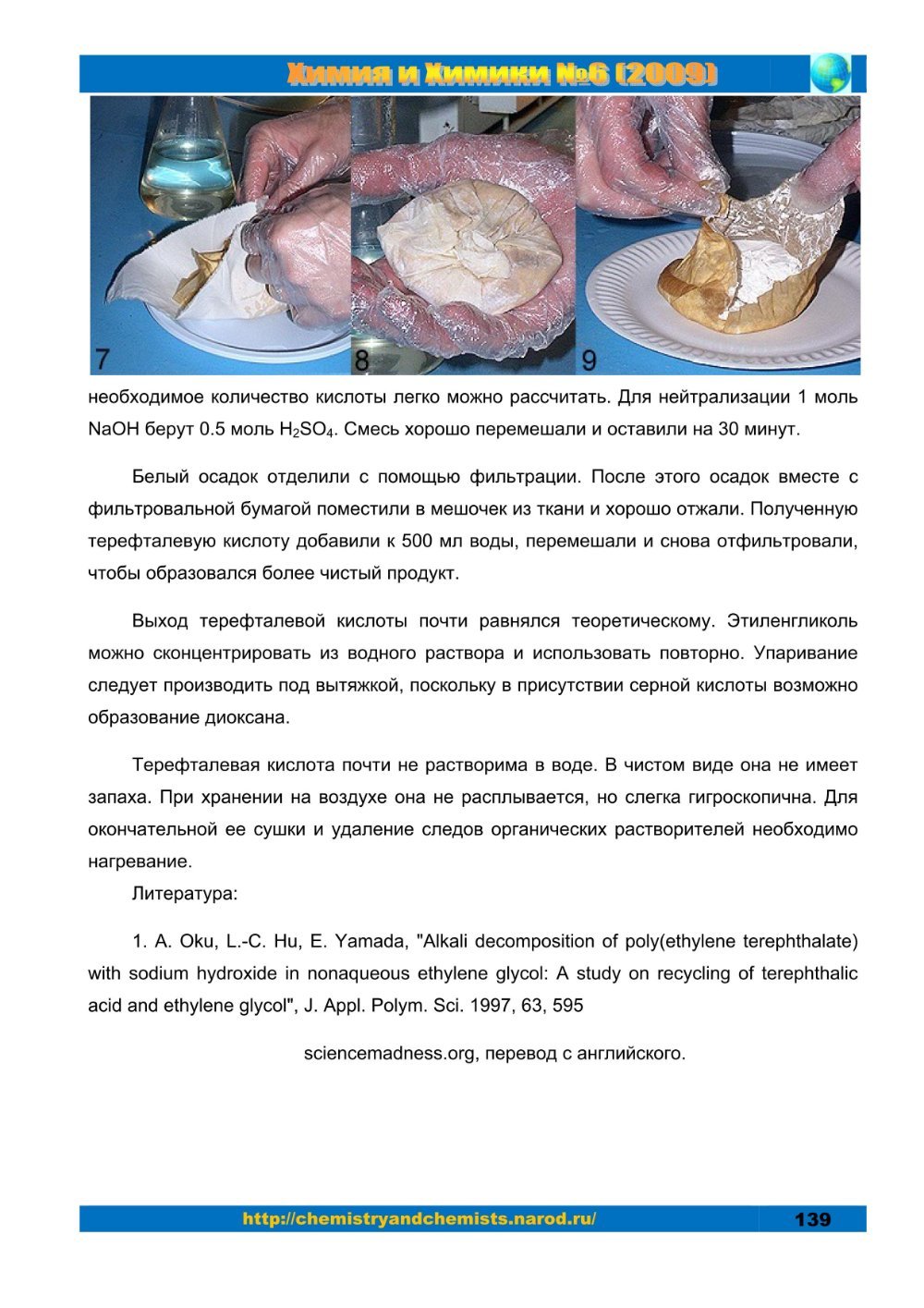

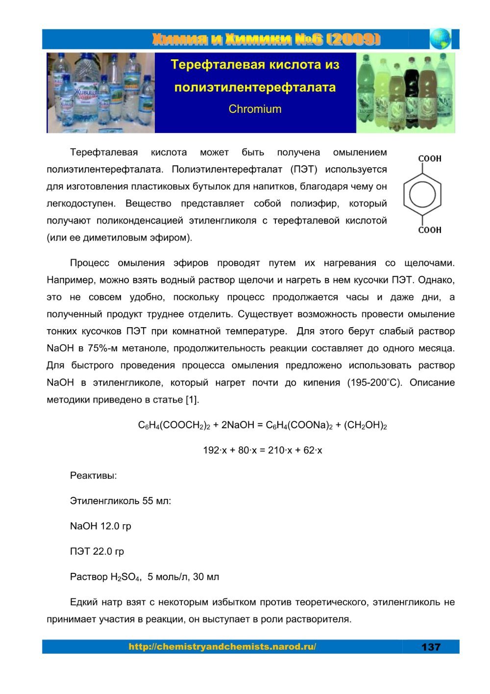

  18. Насколько я помню, в той статье речь шла о щелочном гидролизе, о чём я и писал выше. Возможно, я что-то запамятовал и ошибаюсь. Ну хорошо, на досуге попробую найти ту статью.

  22. Так этиленгликоль и есть! Я что ли напрасно мучил клаву, набивая в своём предыдущем сообщении следующий текст?
