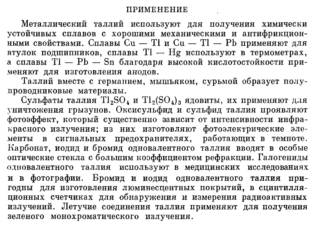

  9. Вот список применений из Рипан-Четяну. Понятно, что он уже порядком устарел, но что-нибудь из него да осталось. К этому списку надо добавить ещё жидкость Клеричи, которую раньше использовали при анализе минералов для разделения их по плотности. Ещё есть сплав 91,44% Hg - 8,56% Tl с температурой плавления -61°С, вроде это рекорд для жидких амальгам. Пишут, что этот сплав применяется как теплоноситель, но где - хз (хотелось знать).

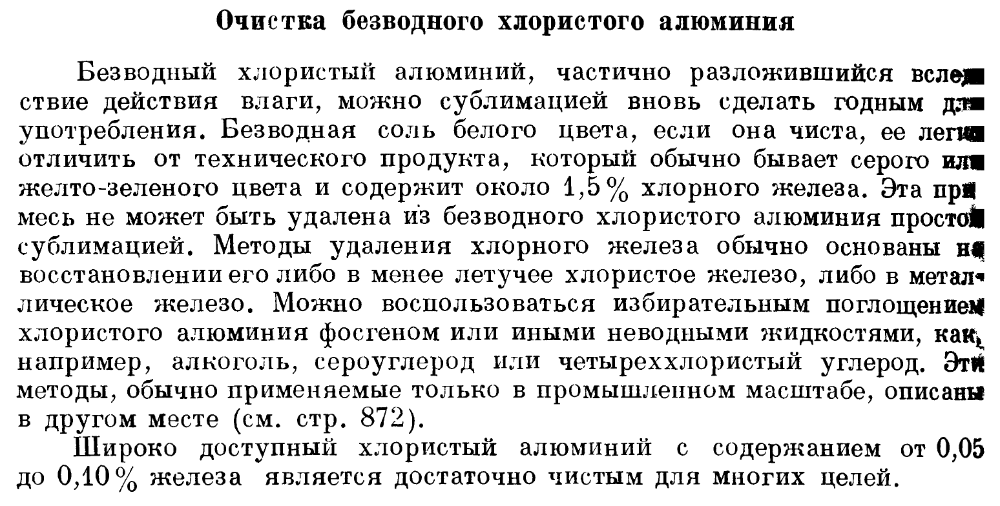

  18. Не горюй, не всё ещё пропало. Вот что писал Ч. Томас в своей книжке "Безводный хлористый алюминий в органической химии", которая вышла в русском переводе в 1949 году:

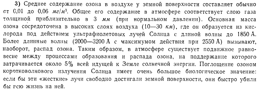

  19. Вот выдержка из учебника Некрасова с исчерпывающими ответами на все ваши вопросы: Далее. Легенда о влиянии выбросов фреонов на разрушение озонового слоя давно опровергнута. На самом деле это была глобальная пиар-кампания американских корпораций - производителей хладоагентов и пропеллентов с целью убрать с рынка конкурентов. В результате всеобщего угара это перспективное направление было практически похоронено во всех странах. Кроме Америки, естественно. Напоследок ещё парочка легенд, связанных с озоновым слоем. Расхожую фразу о 3-миллиметровой толщине озонового слоя многие обыватели воспринимают буквально - как тонкую прослойку в атмосфере, в которой можно сделать дырку, проткнув её пальцем. А ещё некоторые думают, что своим голубым цветом небо обязано именно этому озоновому слою.
