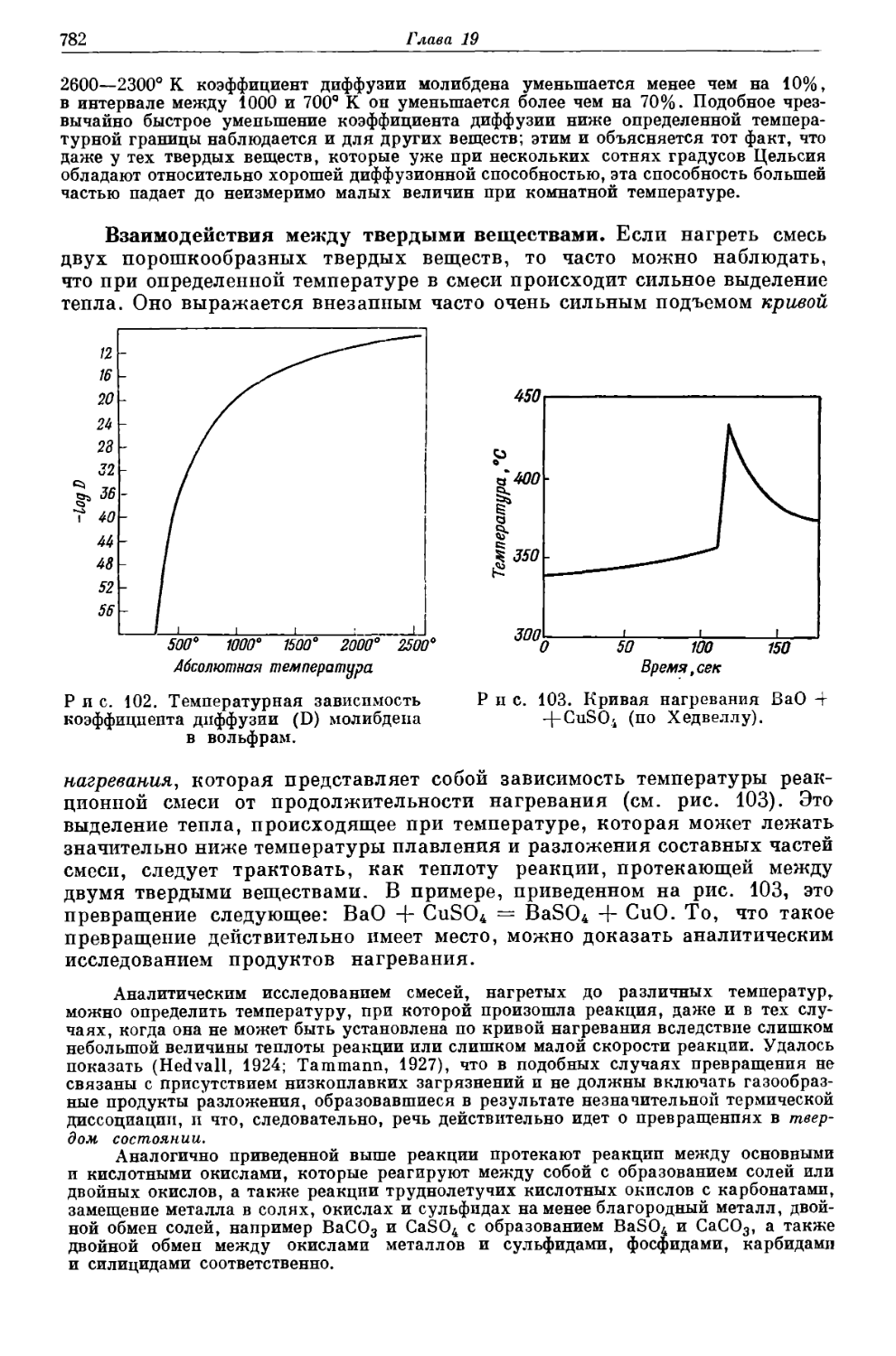

Ищущий да обрящет. Это из книги "Курс неорганической химии" (Реми Г., 1966). В конце второго тома есть глава 19 "Реакции твёрдых веществ". Вот страничка из неё: Таким образом, реакция между оксидом бария и сульфатом меди именно твёрдофазная, а не двухстадийная с промежуточным выделением серного ангидрида по схеме CuSO4 (t) --> CuO + SO3 и BaO + SO3 --> BaSO4

Примеров более чем достаточно: - образование шпинелей при прокаливании смесей соотвествующих тугоплавких оксидов - образование боридов, карбидов, силицидов тугоплавких металлов спеканием порошков - двойной обмен при нагревании смесей солей, например, BaSO4 + CaCO3 --> BaCO3 + CaSO4 - обменные реакции между разными классами соединений, например, BaO + CuSO4 --> BaSO4 + CuO - и т. д. О последней реакции где-то читал, что она начинается внезапным скачком температуры смеси при нагревании её до 350°С и столь же быстро заканчивается. Если это кому-то интересно, то могу поискать источник информации. По крайней мере, сам додуматься до этого я бы не смог
