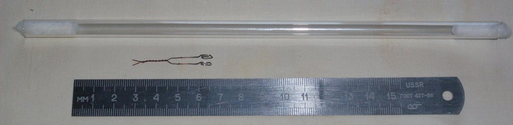

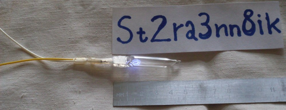

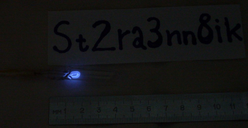

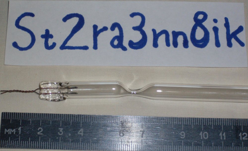

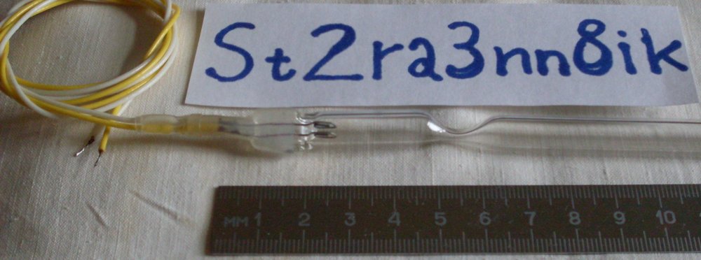

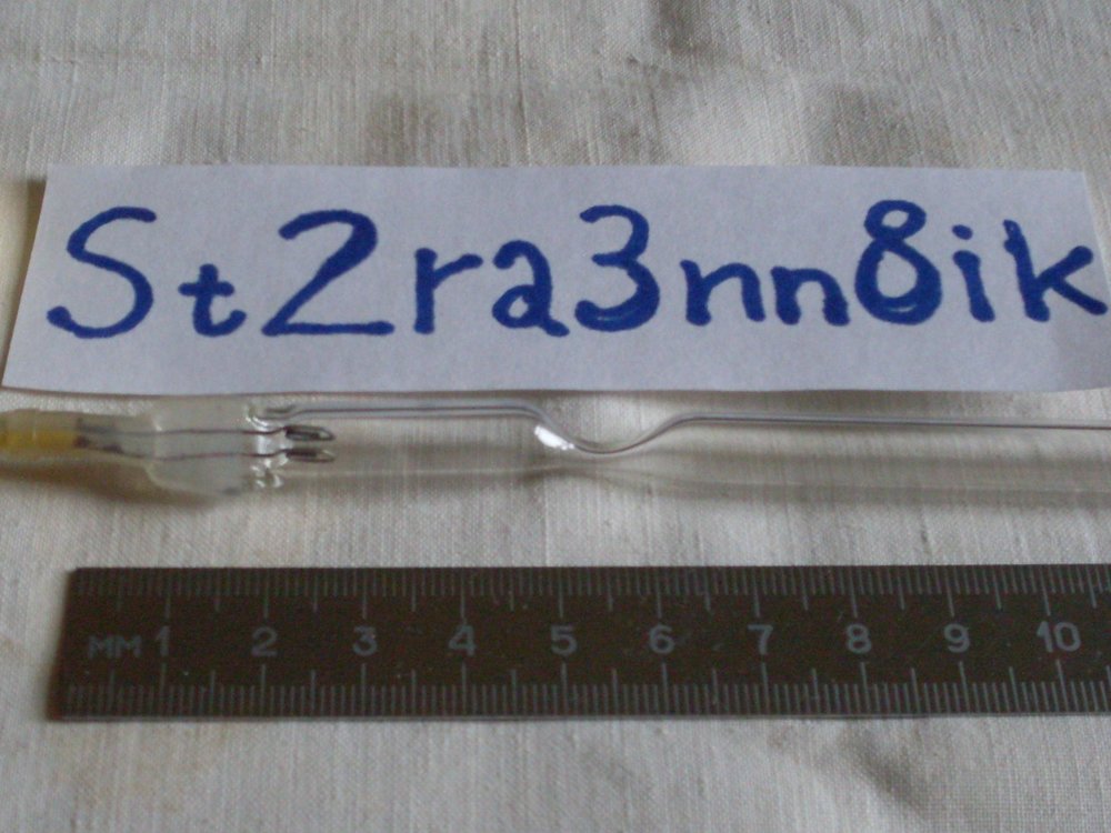

St2Ra3nn8ik Опубликовано 21 Декабря, 2019 в 20:06 Поделиться Опубликовано 21 Декабря, 2019 в 20:06 (изменено) ЭВП-самоделка (впервые мною опубликовано 1 марта этого года на форуме сайта lasers.org.ru в теме "Интересные инеобычные ЭВП"): Лампа аргоновая тлеющего разряда ТА-1-1ЭС (Тлеющего разряда Аргоновая, 1-й модели, на ток (предположительно) 1 мА, Экспериментальная Самодельная). Параметры: Напряжение зажигания – ??? в. Напряжение рабочее – 90 в. Ток рабочий – 800 мкА. Потребляемая мощность – 72 мВт. (Внимание! Питание осуществлялось от инверторного источника для запитки 4 Вт ламп Вуда (детектор денег «Feron MC2»). Параметры измерены мультиметром 43101 на пределе «постоянный ток», по постоянной компоненте! На пределе «переменный ток» результат неадекватен, что ставит под сомнение и «постоянный ток», но характер свечения лампы указывает на отсутствие обратного тока (свечение наблюдается только у одного из электродов лампы). Также сомнение вызывает заявленная потребляемая мощность, т.к. лампа греется больше, чем ожидается при указанной мощности; ориентировочная потребляемая мощность фактическая – 0,4 – 1 Вт). Ещё одна особенность: от вышеуказанного источника лампа иногда зажигается не сразу, а иногда зажигается только если её осветить ультрафиолетом на 365 нм. Цвет свечения – фиолетово-синий. Материал колбы – трубка из лабораторного стекла, марка неизвестна. Материал электродов – токовводы из никелевого сплава (от лампы накаливания). Наполнение – аргон высокой чистоты 99,998%. Давление аргона в колбе – 3-5 торр. Дата изготовления – 1 марта 2019г. И фото этапов изготовления, и в действии: Скрытый текст Изменено 21 Декабря, 2019 в 20:32 пользователем St2Ra3nn8ik Задолбался исправлять! 1 Ссылка на комментарий
