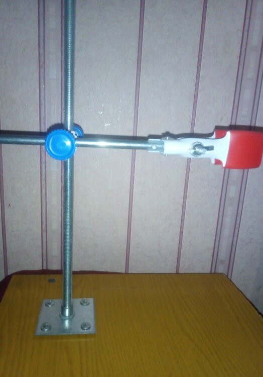

Может будет интересно.Основание штатива - кусок ДСП ( лучше конечно сталь) , на него , на саморезы пластинку с резьбовой втулкой на 10 мм,в Леруа Мерлен- 50 р, шпилька 100 см с резьбой- на 10, ( распилил на 2 по 50 см) - тоже 100 р, лапка штатива 110 р на Али экспресс брал, там же и зажим лапки , тоже 120 р.Убогенько конечно, надо ещё слой ДСП прикрутить для большей устойчивости.
Я насквозь шпильку пропускаю. Крепёж - по шайбе и гайке с обеих сторон.
Плюс ножки из кусочков ДСП с наклеенной резиной (что-б не скользил по столу).
