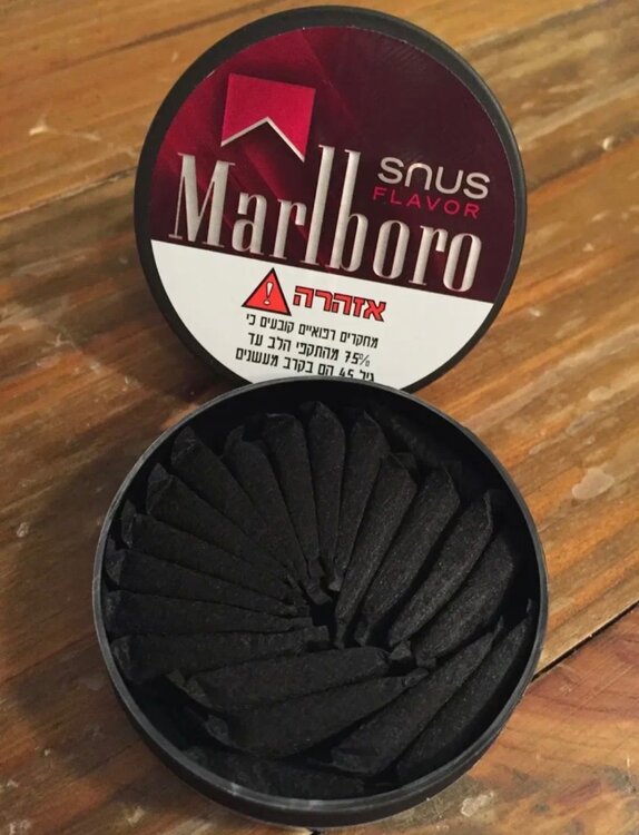

Есть такая вещь как «Снюс» вас подойдёт (это жевательный табак, только он не жевательный?)
Там пропитка идёт.

17.05.2023 в 00:04, Ariamira сказал:
Там пропитка идёт.
Он в России запрещен. В новостях недавно сообщали - задержали барыг пытавших ввести несколько десяков тонн дерьма.
Завернули назад.

17.05.2023 в 09:15, RET сказал:
Завернули назад.
Хотя несколько лет назад мигранты на рынках продавали. Питер.
От долгоносиков (вредители клубники, уже цветы пошли) вытяжка табака помогает?
Ранее использовал красный перец настой (в ядренных количествах, тк халявный был, остаток от бочки ).
Вообще-то он не запрещён и продаётся в каждой табачке)
Вы наверное путаете с чём-то.
Вы путаете наверное с насвай или как-то так.
Так вот снюс это его цивилизованный аналог, снюс даже в аэропортах дают )
Во многих странах он популярен, сигареты же говно полное.
Там запрещать то и нечего, так что сходите в табачку и спросите.
