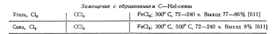

В 21.06.2021 в 17:23, burbulis сказал:
Так это с графитом не идет, а с древесным углем, особенно с ольховым, может и пойдет. Графит в калийке расплавленой тоже гореть не хочет.
Короче, нужно проверить на практике. У кого есть на работе баллон с хлором?
С углем пойдет и с железным катализатором
