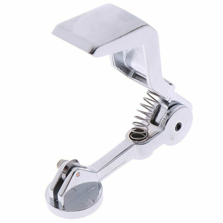

Romix Опубликовано 6 Декабря, 2023 в 00:33 Автор Поделиться Опубликовано 6 Декабря, 2023 в 00:33 В 06.12.2023 в 00:17, chemist-sib сказал: Гранью наждачного бруска (или новенького надфиля) по стеклу сделать царапину (не более половину диаметра), затем двумя руками, упираясь большими пальцами с противоположной стороны, как бы "растянуть" трубку по этой царапине. И - как "вишенка на торт" - этим же наждачным бруском чуть сточить место среза по фаске - дабы не пораниться впоследствии. Надфилем можно попробовать, есть, наждачным бруском не представляю как это получится. Думаю взять такой резак по стеклянным трубкам, нашел на Ебее пять фунтов стоит, полюбому пригодится в будущем. Ссылка на комментарий

aversun Опубликовано 6 Декабря, 2023 в 03:15 Поделиться Опубликовано 6 Декабря, 2023 в 03:15 06.12.2023 в 12:33, Romix сказал: Думаю взять такой резак по стеклянным трубкам, нашел на Ебее пять фунтов стоит, полюбому пригодится в будущем. Там дел на копейку, а вы - резак... Ссылка на комментарий
