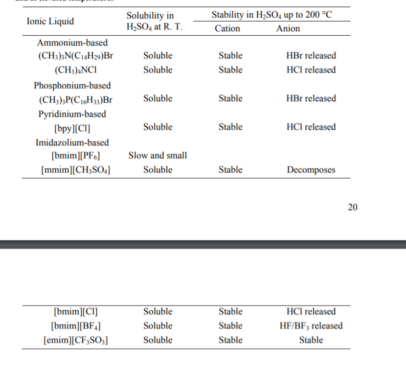

https://www.osti.gov/servlets/purl/1055781
Ну не в любой. Серку с ионными жидкостями активно используют и во многих она стабильна. При нормальной температуре почти во всех, при нагреве-с нужным катионом если. Вопрос в том, что овчинка выделки правда не стоит.
