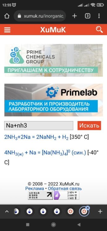

щм будет реагировать с аммиаком с выделением водорода при накачке энергией будет увеличиваться давление и возможность бубуха.
это если начинать процесс с сильно холодного состояния.
Амид так не получится
