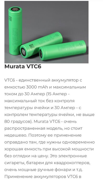

В 07.09.2023 в 10:01, Ariamira сказал:
Максимальный ток, который могут выдать литиевые импульсные батареи, может быть очень высоким. В некоторых случаях, он может достигать нескольких тысяч ампер или даже более. Однако, необходимо уточнить, что эти значения относятся к кратковременным пиковым токам, которые батареи могут выдавать в течение очень короткого времени.
Например, некоторые импульсные литиевые батареи могут иметь максимальный пиковый ток в районе 1000 ампер или даже выше. Однако, их постоянный ток будет значительно ниже, обычно в несколько десятков или сотен ампер.
:facepalm:при внутреннем сопротивлении около 85 мОм и напряжении 3.7В максимальная сила тока будет ок. 44А, даже если собрать побольше таких аккумуляторов параллельным соединениями, то максимальный ток составит сотни А, но не тысячу. Чтобы добраться до 1кА, нужно будет дохренища этих аккумуляторов соединять параллельно-последовательными соединениями.
07.09.2023 в 22:52, Shizuma Eiku сказал:
Неа)
Всего 33 штуки таких мелких батарей могут создать около 1000 ампер ) а 33 штуки таких могут и а рюкзак влезть )
Ну чтоб наверняка, то взять штук 100 и гуд )
+ есть специализированные, импульсные.
Эти что я показала не совсем подходят.
Есть кучу видео где люди с рюкзаком приходят и 2х см металл проваривают не отходя от кассы ))
Изменено пользователем Ariamira
