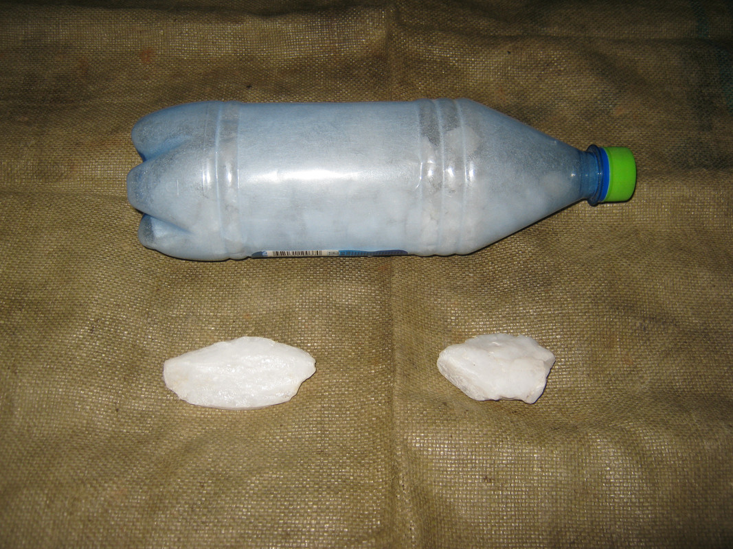

А много ли надо чистого кремнезёма?  Вообще, самый чистый природный кремнезём  добывают в виде жильного кварца (молочно-белого).
Примерно такой  шкварец  годится:
