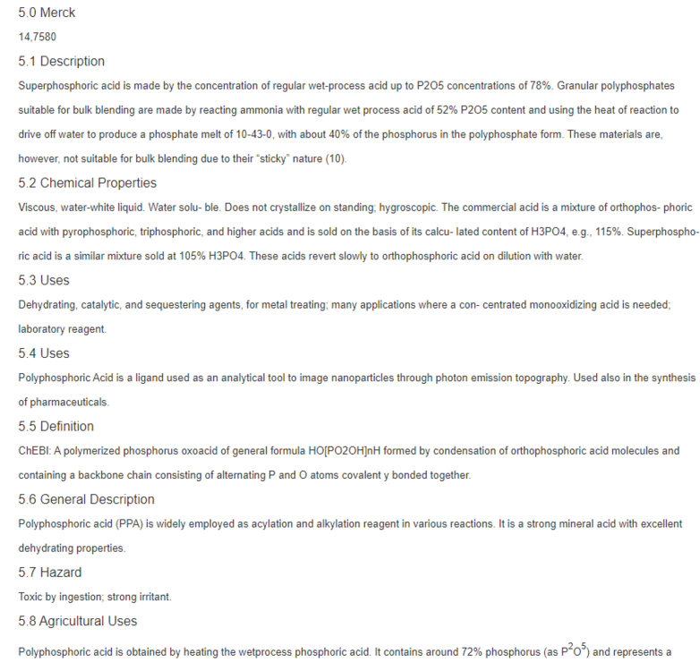

ash111 Опубликовано 9 Декабря, 2023 в 17:55 Поделиться Опубликовано 9 Декабря, 2023 в 17:55 В 09.12.2023 в 19:09, москатель сказал: - это полифосфорная? = суперфосфорной? Производитель в сертификате указывал % пятиокиси и так и называл: "суперфосфорная" - по русски и англ. та они сами не могут определиться как ее называть))) вон, глядите, в одном тексте и так и так названа: В 09.12.2023 в 19:09, москатель сказал: Я не совсем понял, что делали люди, но, наверное, эффект, как вода ведёт себя при замерзании и у меня - лед/ уксусная разрывала стеклянные бутыли при оттаивании в комнате. А с этой суперфосфорной... . Послал я в командировку двух парнишек. Мерзкие парни (один - сынуля зам/директора завода, у которого я надеялся приобрести часть территории - папаша попросил пристроить своего "талантливого" экономиста, разорившего уже 2 ком/киоска). Приехали. Сынуля САМ допёр ПП канистру до лаб (это было потрясающее зрелище!), двумя руками, пыхтя, глаза, как у рака. Канистра между ног (плотность высокая!). На - кричит. Оказывается, гнали они машину (легковушка) с закрытыми окнами (лето, жарко) без отдыха и ночёвки. Что так? "Это СУПЕРфосфорная! Нам налили в канистры и предупредили, что нельзя допустить охлаждения" Почему? Взрорвётся. Я - ему: "Андрюш, ну, ты же вуз закончил, да и в школе химия была?" Он (истерично): "Да, в том-то и дело! Я помню: красный, чёрный, фиолетовый фосфор". Причём тут это? "Мы видели: струя была чёрная, а на трубе - налёт фиолетового цвета". ааааа история - огонь, спасибо? Ссылка на комментарий
