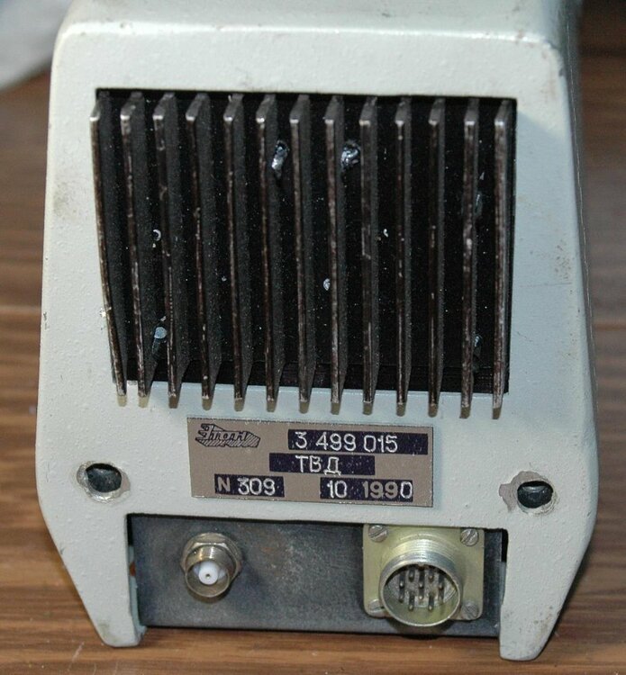

19.01.2024 в 17:36, Leha787 сказал:
Может кто знает что это?
Варианты:
0. Проекционный монитор.
1. Телекамера на видиконе или суперортиконе со снятым объективом (скорее всего).
2. Какой-то блок с ФЭУ (очень маловероятно).
На ЭВП видна магнитная ОС или ФОС.

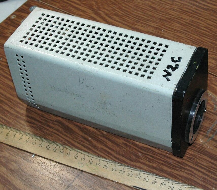

Там ещё сбоку нацарапано: "Нет плавной регулировки усиления".

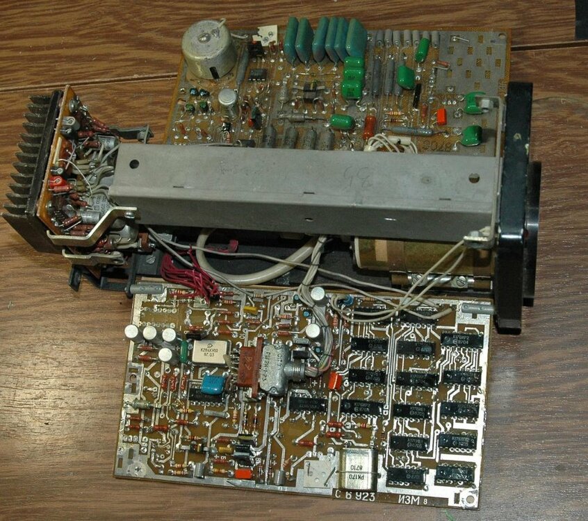

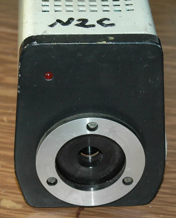

Судя по резьбе туда крепился объектив. Попробуйте скрутить байонет чтоб посмотреть на лампу, у видиконов весьма характерный внешний вид.
Антенный выход тоже как бы намекает.

19.01.2024 в 23:25, Вадим Вергун сказал:
Тоже поискал линзы под это дело, но ничего не подошло.
Подумываю, что эта фигня могла прикручиваться к какой-то камере и что-то излучать...
На лампе  - ЛИ 468-1. или ПИ...
...Поискал - это камера, блин))
Изменено пользователем Leha787
Уже не боятся... Использовать ЭТО сейчас - так себе идея. За хобот и в музей...
Уровень электроники и монтажа ея - весьма отстойный. Да ещё и горелые резисторы. :) В мусор...
