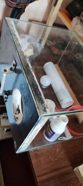

То есть, смесь NaOH + Ca(OH)2 (каустическая сода + гашеная известь), смешаю, смочу, перемешаю, чтобы получились такие гранулки, затем упакую в мешочек из ткани, уложу в трубу и подведу кулер от компа к ней, чтобы он прогонял через этот мешочек уже "надышанный" воздух с высоким содержанием CO2?
Это не пройдет т.к. от влаги в воздухе (и воды, выделяющейся при поглощении углекислоты) щелочи будут быстро слеживаться в плотную массу, почти не пропускающую воздух. Это относится даже к обычно используемому поглотителю углекислоты - натронной извести (для ее получения негашеную известь гасят раствором NaOH, а не чистой водой, добавляют немного асбеста), а шарики NaOH сразу склеиваются.

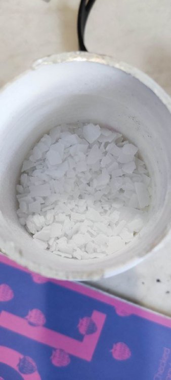

Каустическая сода у меня есть, очень хорошая, свежая.
Для эксперимента нужно насыпать слой в несколько см гранул NaOH в стакан (желательно железный), оставить на воздухе и посмотреть что будет. Щелочь слипнется после чего перестанет тянуть воду и углекислоту.
