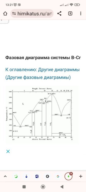

Энтальпия образования CrB2 = -94.1 кДж/моль, CrB = -75.3 кДж/моль.
CrB4 по твердости близок к карбиду кремния. CrB и CrB2 по твердости близки к корунду.
