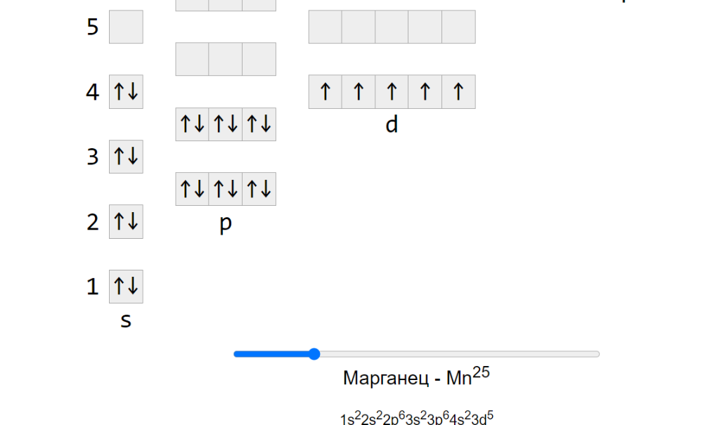

Судя по электронной конфигурации, у марганца должна быть макс. валентность 6, т.к. может связаться 5 обычных электронов и одна орбиталь по донорно-акцепторному механизму. Верно думаю? Откуда у марганца может быть 7-я связь?
Также вопрос - если у марганца, например, валентность три в каком-то соединении, то остальные два электрона в 4d-уровне просто остаются висеть? Нас не очень учили.

В 18.05.2024 в 21:09, sipze2024 сказал:
4s электрону не проблема перейти на вакантную 4p орбиталь, получаем 7 неспаренных электронов в возбуждённом состоянии. Это если считать связи ковалентными. Если считать 7-валентный марганец ионом, проблем вообще нет (в этом случае большой формальный положительный заряд будет скомпенсирован донорными лигандами).
Да, могут висеть (только скорее 4, а не 2). А могут спариться, чтобы освободить d орбитали, это зависит от лигандов.

В 18.05.2024 в 22:54, Вольный Сяншен сказал:

Да, бывает, что при замене лигандов меняются магнитные свойства комплекса. Почитайте про теорию кристаллического поля, там есть терминология: высокоспиновые и низкоспиновые комплексы.
