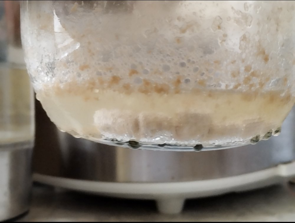

Прикупил мел "Гамма" с целью получения ацетата кальция.
С 9% уксусом реакция газообразования шла весьма вяло, с 70% уксусом еще хуже....
Вообщем реакция так до конца и не прошла, мел упорно лежал на дне емкости, а кислота над ним все также воняла.
10 грамм этого "мела" растворил в избытке лимонной кислоты. Шипение закончилось, образовавшийся белый осадок отмыл от кислоты и высушил. Получилось 12 грамм белого порошка.
Точность взвешивания +-1 грамм.
Вопрос: из чего ж делают этот "мел"?

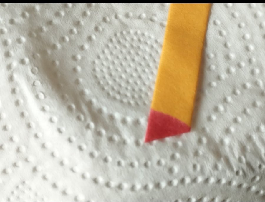

Подскажите почему останавливается реакция мела с соляной кислотой, хотя реакция раствора сильнокислая по универсальному индикатору?
При переносе кусочка мела в свежий раствор кислоты тотчас же бурное выделение газа идет!
В 23.01.2025 в 17:05, podlyinarod сказал:
Возможно, достигнут предел растворимости продуктов реакции, которые начинают пассивировать поверхность. Должно помогать разбавление.
 так и знал, что кто-то напишет про разбавление...НЕТ! Разбавление водой не помогает, и нагревание не помогает.
Я все жду, что скажет @BritishPetroleum , у него
Цитата
с помощью соляной кислоты, уж она то прореагирует нормально и начисто
Изменено пользователем dgin
В 23.01.2025 в 15:24, dgin сказал:
А если чуть доплеснуть кислоты в ту плошку, где
