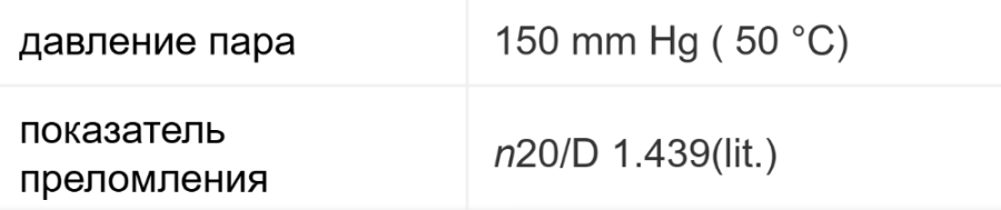

Бромбутан заставил меня задаться таким вопросом. Температура кипения у него чуть больше ста, но пролитые 1.5мл на стол испарились довольно быстро. Около 5 минут, а его как не бывало

Так и полтора мл воды испарятся за 5 минут...(тут конечно вопрос к площади испарения, а не только объёму. Капля, её распределение, поверхностное натяжение, вся фигня)
А вообще понятие фугитивности и давление паров вам в помощь.
А какая температура была в комнате?
Для бромбутана давление нас. пара - ниже чем для воды при 20 градусах. 6.5 против 17.5
https://promhimtech.ru/info/davlenie-nasyshchennogo-para-vody-ot-0-s-do-374-s/
НО
Оно быстрее чем для воды растёт с температурой
150 против 92.5 при 50 градусах.

В комнате температура около 26 градусов была, щас поменьше. Посмотрел пока пишу - 24
