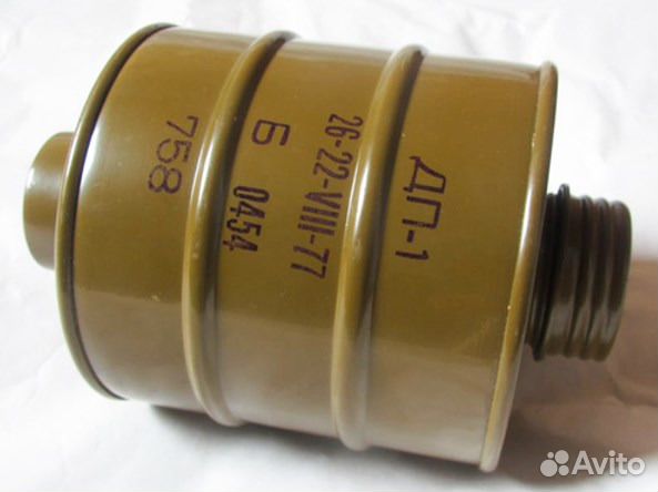

Стандартный гопкалитовый патрон работает при концентрации СО до 2%. При 0С активность падает вдвое, при -15С он практически перестаёт работать.

А вот если есть гопкалитовый патрон 70-х годов который хранился непонятно как, как проверить работоспособность?
Цитата
Гопкалитовый патрон считается использованным, если он находился в работе 80—90 мин или если вес его превышает на 20 г указанный на коробке. Использованные гопкалитовые патроны сдаются па склад
Вес у них внизу на банке написан.
Видимо набирает углекислый газ является весовым индикатором
